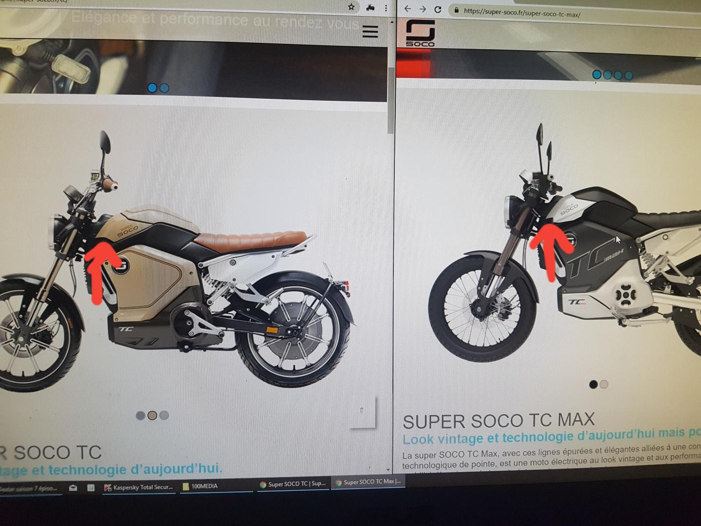

    @grumpyrider je parlais surtout de cette partie qui n’a pas la même forme .20190713_013802-min

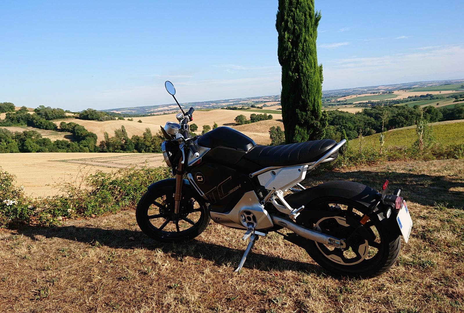

    800 km en 2 semaines, le moment pour un premier bilan.
    Mon impression générale est très positive. Beaucoup de plaisir au guidon de cette moto.
    Mon utilisation s’est répartie pour moitié en trajets domicile-travail avec de la ville, du péri-urbain, et des portions de voie rapides/ périf. Et l’autre moitié, ce sont des balades sur petites départementales (exemple photo).
    Comme je n’étais pas motard jusque-là, j’ai dû apprendre pas mal de choses, à commencer par l’équipement de sécurité ou les remonté de files, etc…
    Points positifs :
    –          Vivacité, le mode 2 est parfait pour la ville.
    –          Maniabilité : petit gabarit, nickel pour se faufiler quand le trafic est bloqué.
    –          La moto fait très bien le job (en mode 3) sur des petites départementales qui tortillent. Bon équilibre, bon comportement en virage.
    –          Très bon freinage, à la fois mordant et progressif.
    –          Le (quasi) silence de fonctionnement. Moi j’adore.
    –          Look sympa : j’ai reçu de nombreux commentaires enthousiastes de passants et même de motards !
    Points négatifs :
    –          La vmax à 95 km/h sur le plat (à condition que la batterie soit bien chargée, voir plus bas). Dans certaines situations c’est gênant, notamment sur voies rapides. On n’a pas de réserve de vitesse, ça empêche de réaliser certains dépassements. Il faudrait clairement pouvoir atteindre 110 km/h. J’espère que des mises à jours   du contrôleur viendront corriger ce problème d’ici quelques mois.
    –          J’ai l’impression que l’étanchéité est un peu douteuse au niveau du mini-coffre qui recouvre la batterie. On voit des jours. J’espère que cela ne va pas poser de problèmes quand il se mettra à pleuvoir… j’ai essayé d’installer un joint complémentaire, mais le résultat n’est pas top. A surveiller.
    Autres commentaires
    –          Lorsqu’on attend ~30% de batterie, la vmax diminue un peu et tombe à 80 km/h. l’accélération n’est pas affectée à ce stade.
    –          10% de batterie, la moto se bride ; elle se comporte comme si on était en mode 2 (même si mode 3 enclenché) : la vmax tombe à 70 km/h.
    –          L’autonomie réelle constatée est de 70 à 75 km, en variant l’utilisation des modes (avec pas mal de mode 3 !). moi ça me va bien. Pour aller au boulot c’est largement suffisant. Mais c’est sûr qu’il ne sera pas possible de partir pour une balade à la journée…
    –          Le temps de recharge en 8 heures, voir même un peu plus si la batterie est très déchargée (ex : 15%).
    Voici quelques suggestions de détails à améliorer pour les prochaines versions (outre les 2 points négatifs) :
    o   Le chargeur rentre tout juste dans le coffre au-dessus de la batterie. Ça se joue à rien. Sur les prochaines versions ; il faudrait prévoir un chargeur intégré. Ce serait bien plus pratique
    o   On ne voit pas grand-chose dans les retros (un grand classique)
    o   Le support de plaque d’origine est assez moche, il faudrait prévoir un support où la plaque est posée sur la roue et non flottant en l’air (ex : comme sur une Reiju Century)
    o   Il manque des warnings.
    o   Ce serait chouette que l’emplacement sous la selle soit un tout petit peu plus grand afin de pouvoir y loger un Kway. Actuellement trop petit et aucune utilité.
    o   J’ai essayé l’appli Super Soco, je n’en vois pas vraiment l’intérêt pour le moment. Du coup je l’ai désinstallé
    Au final, je ne regrette pas mon achat, bien au contraire ; je pense que je vais la garder quelques années. On verra bien comment l’offre évolue chez cette marque ou chez d’autres marques …
