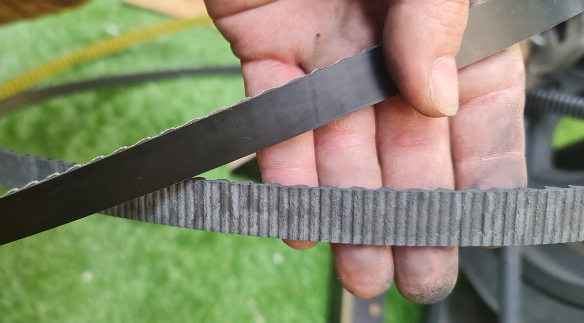

    Perso ma tc-max arrive bientôt à 30 000 kms, j’ai déjà changé la courroie 1 ou 2 fois je ne sais plus trop. La dernière fois que je m’en souviens elle m’a lâché sans prévenir au démarrage à un feu et en plus même pas en trombe ! Ça fait drôle : on accélère, le moteur tourne mais rien ne bouge, on réessaie, pareil, on check par terre et là on voit la courroie au sol cassée, maintenant il faut pousser ! En plus, il y a du monde derrière qui attend …
    J’avais pas mal cherché pour la remplacer et je m’étais finalement résigné à la laisser au super garage Maze car il fallait de plus que je remplace la grande couronne à l’arrière (les dents sur toute la partie en contact avec la courroie s’était quand même bouffée avec le temps et l’usure). Du coup, remplacement courroie + couronne pour 500€ environ. C’était nickel mais quand même une belle somme ! De plus cette couronne est introuvable ! Si vous avez un lien je suis preneur 😉

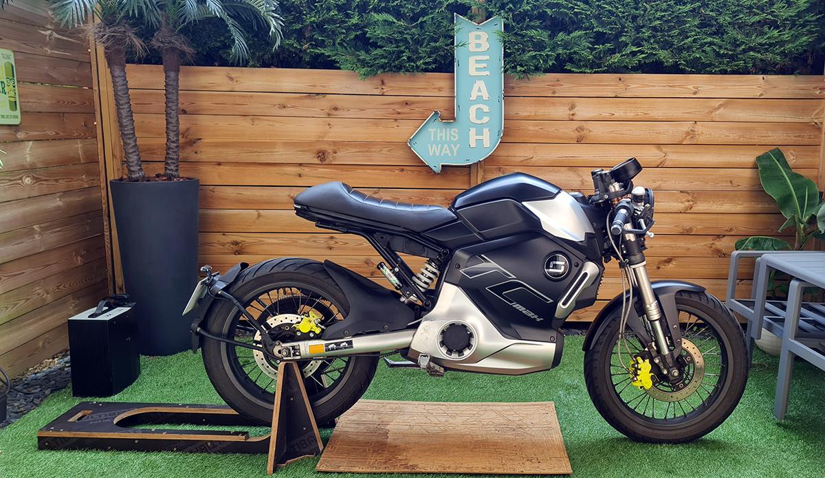

    Mais à savoir qu’aujourd’hui une courroie d’origine en 12mm c’est facile 125/130€ + fdp alors qu’ici en 15mm on passe à 175€ (mais fdp inclus), c’est 40/50€ de plus mais je pense que la plus-value des 3mm supplémentaires (25% de largeur/résistance/force en plus) et les autres specs valent bien ce surcout ! Et pour remplacer la courroie soi-même, ce n’est pas l’impossible, il faut pouvoir faire tenir l’arrière surélevé (avec une béquille d’atelier ou un support similaire : perso j’ai fabriqué un support en bois avec des chutes, ça vient lever l’arrière au niveau du bras en alu (par dessous) de part et d’autre de la roue, au niveau de l’axe de roue, comme une béquille d’atelier) et ensuite retirer la roue (avoir les bonnes clés à pipe). Penser avant de retirer la roue à détendre la courroie avant avec la vis de réglage de réglage de chaque côté, puis retirer la roue (attention aux entretoises différentes à gauche et à droite, ne pas les inverser au remontage) puis retirer la courroie et mettre la nouvelle puis remonter à l’inverse et retendre la courroie (bien serrer et vérifier les jours suivants au fur et à mesure que vous roulez que ça ne dessert pas). Juste idéalement être à deux si on est pas trop sûr surtout pour le remontage notamment le passage du disque de frein qui peut s’avérer galère quand on est seul et le maintien du frein + entretoises lors de la remise de l’axe (4 mains valent mieux que 2 pour l’opération).

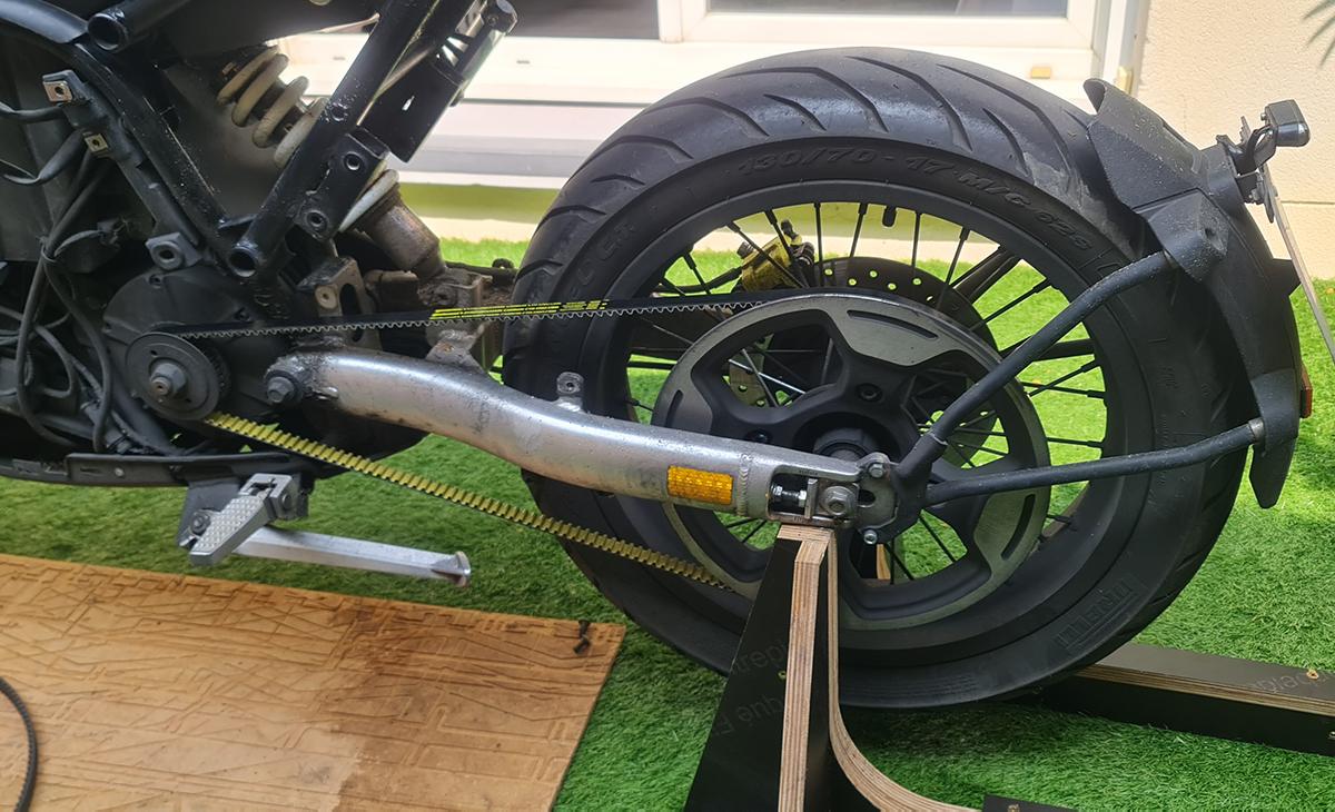

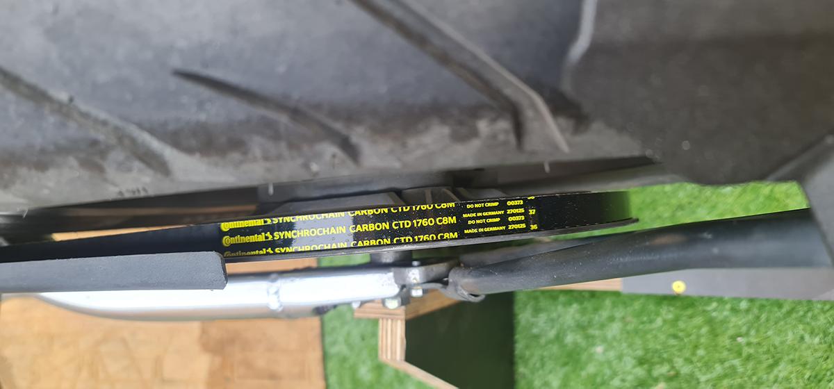

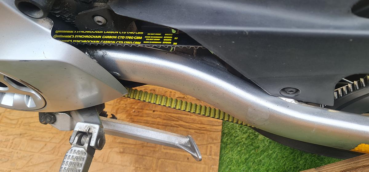

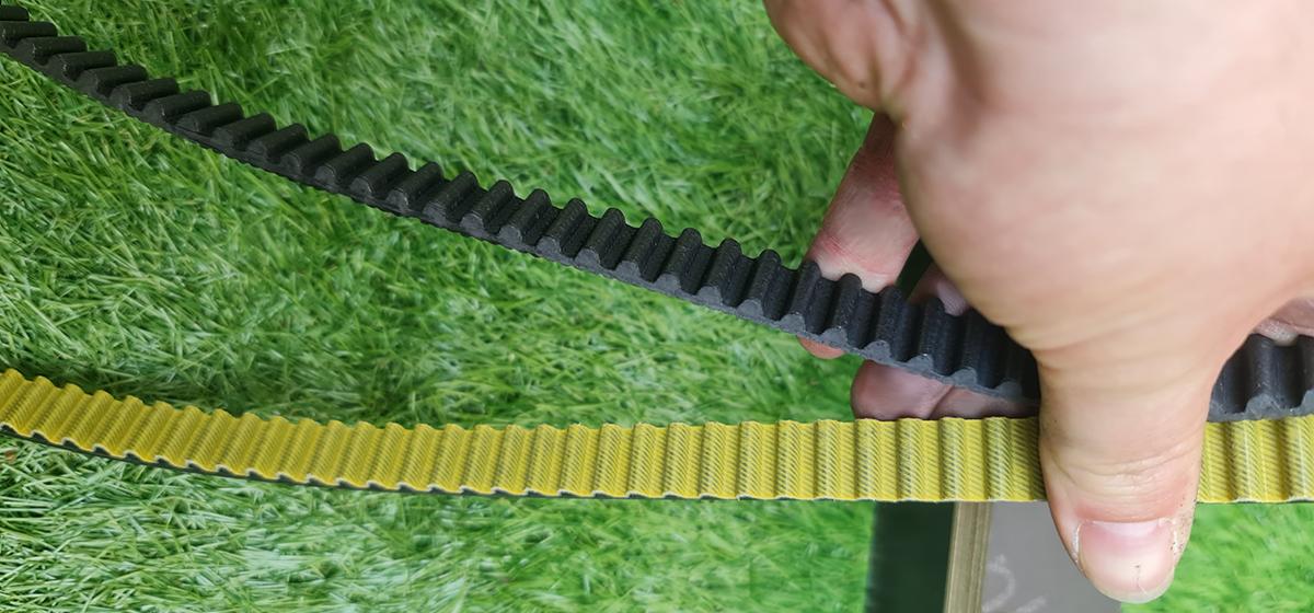

    Un petit retour pour vos donner des nouvelles des courroies.
    Alors j’ai bien reçu la nouvelle courroie Continental CONTI SYNCHROCHAIN CARBON 1760-8M 15
    Elle est nickel, ça s’est très bien monté (15mm de large toujours OK).
    J’ai déjà 2 semaines et à peu près 300km avec, rien à signaler, et pour info, entre mon poids, mon sac de sport et la chaine de 1.2m, la moto doit transporter environ 100kg de charge, et elle prend tous les jours des bonnes cotes (jusqu’à presque 10%).
    J’ai fait un tuto sur comment remplacer la courroie facilement et rapidement (1 heure) et sans démonter la roue (dans la section « dépannage »), j’attends la modération pour mettre le lien.

    Je m’interroge sur l’usure de la couronne avec une courroie plus large.
    Parce que j’ai dû changer les 2 quand j’ai remarqué des dents qui avaient sauté sur ma courroie d’origine, il s’est avéré que la couronne avait été bien bouffée par la courroie (sur la largeur de la courroie les dents étaient devenues pointues) et ça fait tout de suite une addition plus salée…
