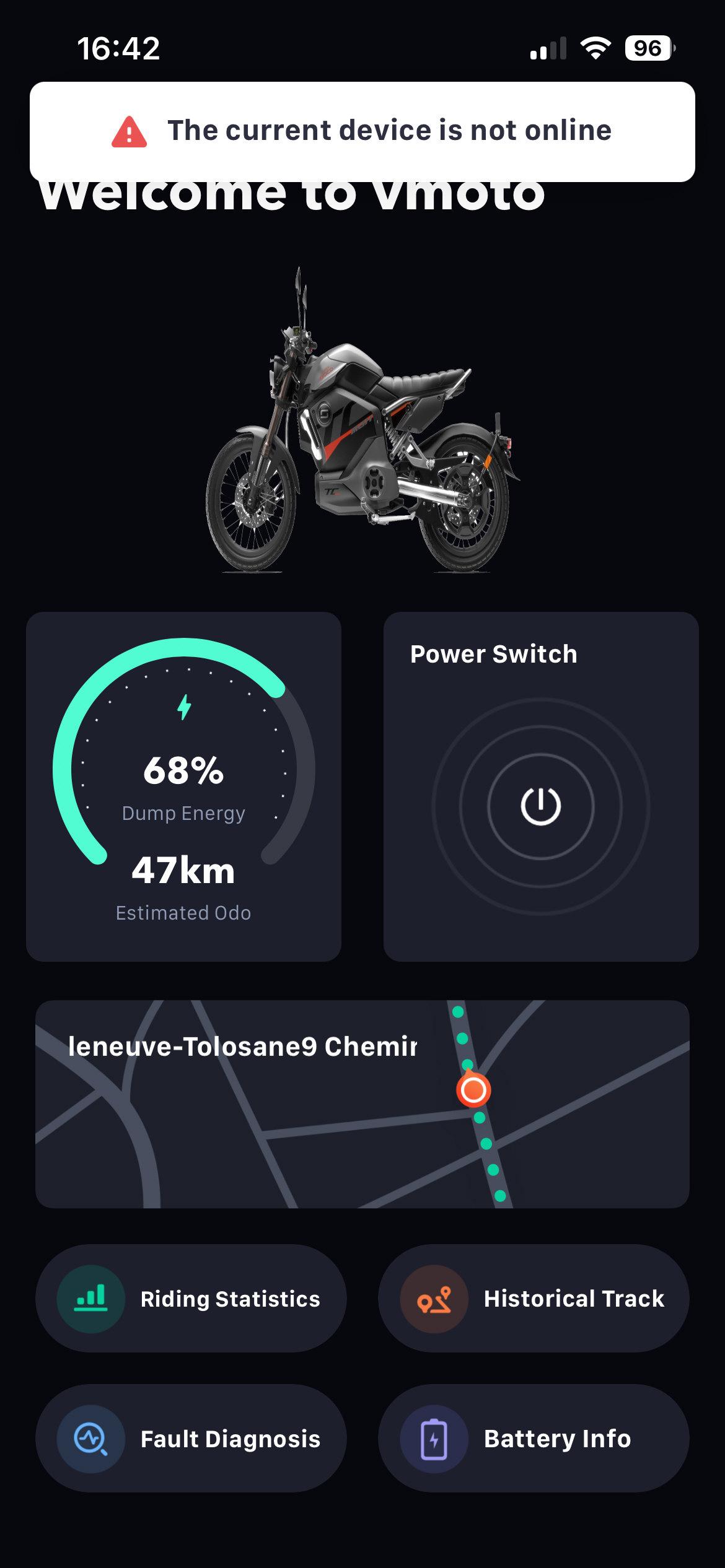

    Vince
    • Messages : 56
    @vince54
    Après moultes essais, impossible de rafraîchir la page.
    J ai meme installé l appli sur un Iphone et pareil, meme page avec batterie soit disant chargé a 75%.
    J ai un message comme quoi le véhicule est hors ligne.

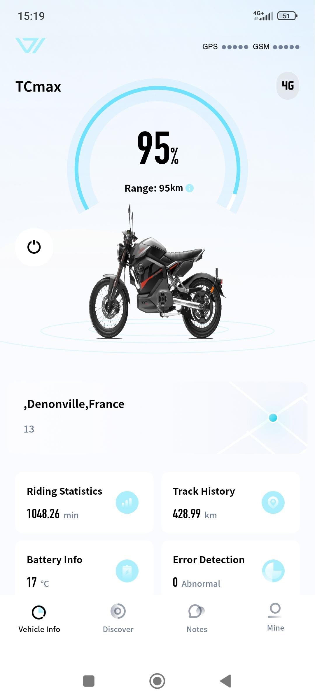

    #22972
    Vincent
    • Messages : 123
    @vincer1
    Salut,
    Pour info il existe une 2e appli vmoto  sur le store(icone Vmoto en bleu sur fond blanc)
    J’ai testé et en ce qui me concerne, elle fonctionne beaucoup mieux que l’autre. Une fois connecté elle a directement retrouvé le compte, pas besoin de rebinder.
    J’ai de nouveau accès aux autres infos. Seule les map des fonctions GPS mettent beaucoup de temps à s’afficher, mais au moins ça ne plante plus.

    #23089
    Bernard
    • Messages : 33
    @bb-driver31
    Salut, mon appli Vmoto doit être différente de la tienne car je n’y vois pas les liens que tu indiques …
    Mais ChatGPT m’a donné la marche à suivre et a même rédigé un mail au support Vmoto, j’espère avoir une réponse. Mio, l’appli, je l’aime bien …

    Effectivement moi j’ai ça…
    #23092
    Bernard
    • Messages : 33
    @bb-driver31
    Bizarre …
    Fana d’électriques (Model S Plaid, Model X Plaid, Zero SR/S, TC Max)
    #23093
    Vincent
    • Messages : 123
    @vincer1
    Tu as un IPhone peut-être ? moi c’est un Android. L’appli peut être différente selon le système du smartphone.
