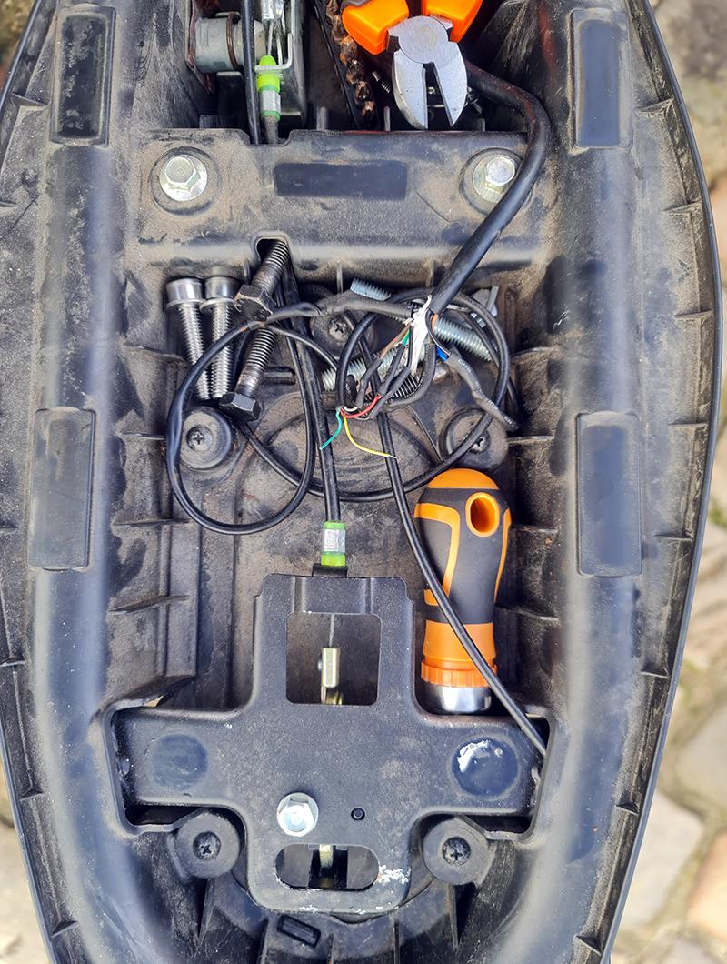

    Pour ce qui est des petits clignotants arrière. Comment les alimentent tu? Tu as percé derrière pour faire rentrer l’alim? Sais-tu si cela est homologué et à terme passera le contrôle technique?
    Perso les miens sont actifs aux 2 extrémités du fil led sous la selle (comme pour ton feu).

    Pour les clignos arrières, je sors le fil du tube par le trou de vis sur le côté et je le rentre au mieux sous la selle (il y a un trou en dessous pour que l’eau présente dans le compartiment sous la selle s’évacue), où j’ai refait les branchements pour tout ce qui est éclairage arrière (plaque, feux et clignos). Les clignos sont donc connectés sur les fils des clignos d’origine, c’est tout. Il n’y a pas besoin de centrale clignotante comme j’avais pu voir je ne sais plus où. (Tu verras mes raccordements « maison » soudés en mode arrache mais avec quand même de la gaine thermo 😉 , et ça fait le job, d’ailleurs tout ce qui vient de Chine : feux Led, clignos … ça tient mais les fils électriques sont hyper fins !).
