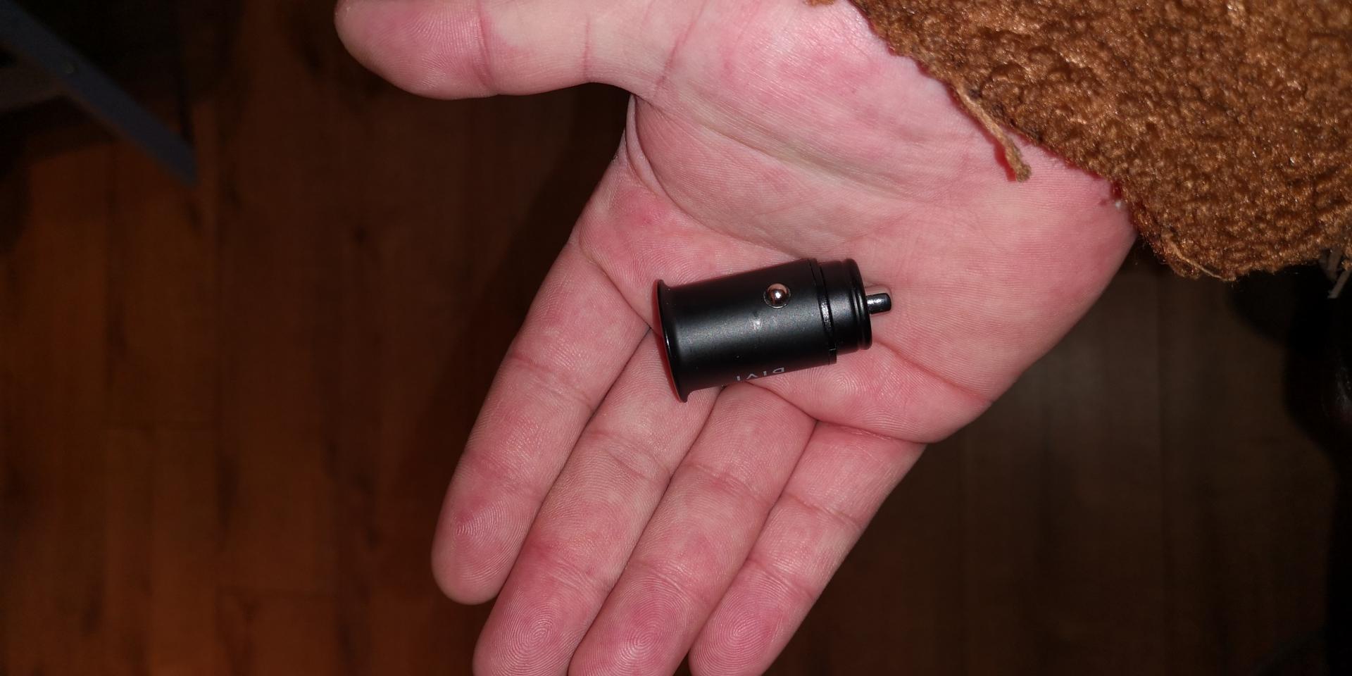

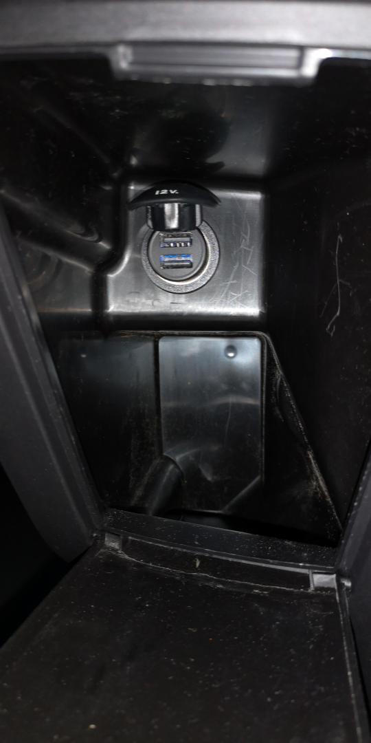

    J’ai acheté cet adaptateur allume cigare / usb disponible ici.
    Il est pas mal car il dépasse à peine de la prise et prend donc très peu de place.
    En tirant sur le câble usb, l’adaptateur vient avec.
    J’ai pu constater par la Led bleu que sur le citystar, même lorsque le contact est coupé, la prise est alimentée. Il faut donc penser à débrancher l’adaptateur dès que le scooter est garé sous peine de décharger la batterie. A noter que si votre adaptateur n’a pas de LED comme le mien, il consommera quand même de l’énergie à vide (phénomène des pertes fer).
