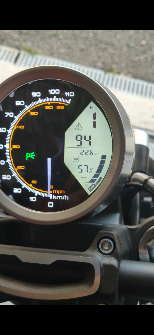

    Après avoir récupéré ma TC Max de la concession pour la révision des 500, j’ai fait un aller retour au boulot (~20km), et j’ai eu un trou dans l’accélération et une erreur 94.
    12F4B53A-C0F0-41A3-9115-D6C944523D07
    Je range la moto au garage, et vendredi matin, rebelotte, cette fois-ci plus insistant au démarrage. Je regarde le manuel, voit que c’est une erreur de comm avec le BMS. Donc j’ouvre le coffre et pousse bien le connecteur de la batterie, l’erreur disparaît immédiatement.
    J’ai à nouveau eu l’erreur à quelques reprises depuis, et une lu deux fois un léger trou dans l’accélération. Tout ça en ~40km depuis la révision de 500km.
    À noter que je charge exclusivement la moto en retirant la batterie, mais que vue comment c’est conçu et même en faisant attention, le câble orange ne peut pas avoir une longue durée de vie.
    Mais j’ai pas de prise au garage, et en faire installer une c’est près de €1000 hors abonnement ?‍♂️ Donc tous les deux jours c’est démontage et je dois porter la batterie à mon appart. Au boulot nous avons des prises de recharges de véhicules, mais elles sont en extérieur et je vois pas laisser le chargeur sous les intempéries.
