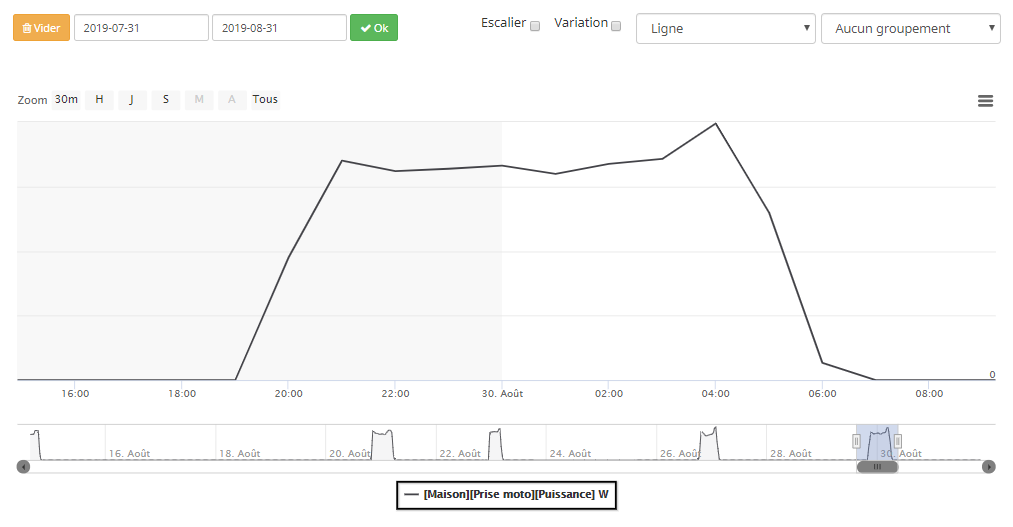

    Je vous fais part d’un exemple sur ma dernière recharge. La moto était à 10% et situé dans mon ssol donc environ 10-15°.
    J’ai toujours constaté que la pleine puissance du chargeur (350-400 W) était délivré sur la plage 20><80% comme le démontre les données récupérées de ma prise TPlink.
    le pic ici est à 400W.
    charge

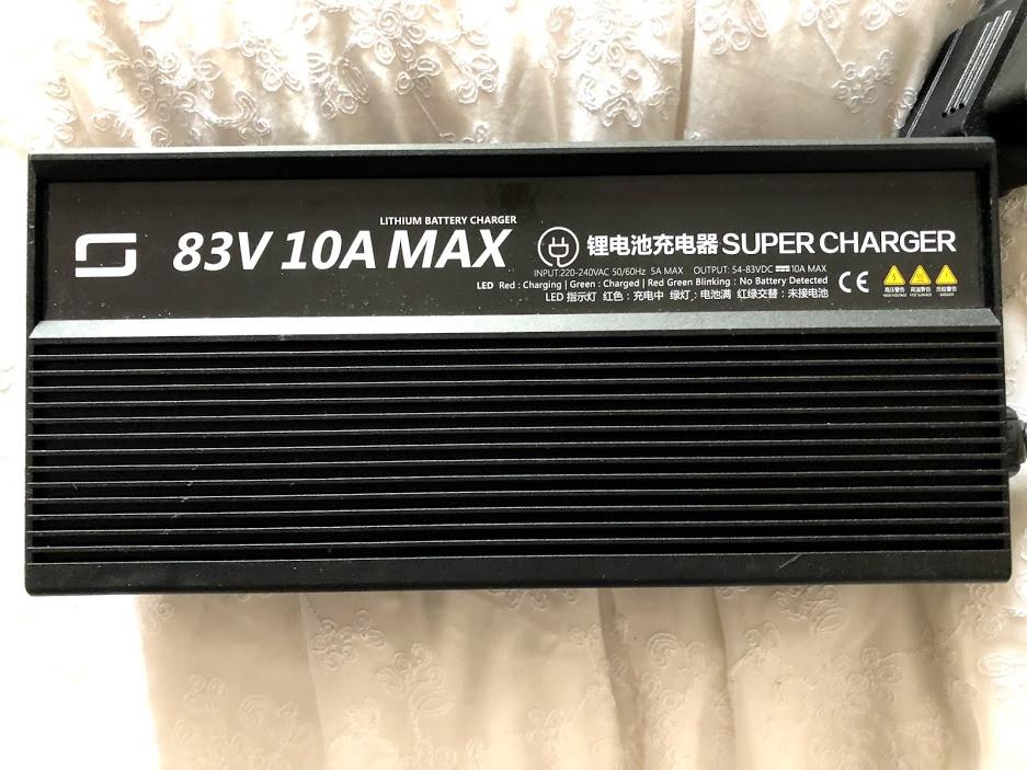

    J’ai récupéré ma TCMax il y a une semaine et surprise j’ai un super chargeur (10A) qui fait un bruit d’avion lors de la charge en raison du ventilateur mais qui m’a rechargé ma batterie qui était à 27% en moins de 3 heures. Il ne me reste plus qu’à trouver un endroit isolé pour les charges.

    Merci pour ce retour, les dimensions entre le chargeur standard et le chargeur rapide sont si différentes ?
    Ca veut dire que dans les TC MAX 2020 FC, le plastique au-dessus de la batterie est inutile pour le chargeur livré avec la moto (ou ils ont recréé un plastique spécialement sur les mesures du nouveau chargeur) ?
    C’est la « forme » du plastique (permettant de caller le chargeur) qui fait que ça ne rentre pas ou le chargeur est tellement encombrant qu’il ne rentre pas du tout ?
    Merci pour vos réponses @francois75 et @grumpyrider (j’envisage l’achat d’un second chargeur).
    #20616
    Joël
    • Messages : 9
    @joel
    Je n’ai pas vu le chargeur « simple », mais le FC est plus gros et je confirme qu’il empêche le coffre de se fermer, peu importe la position. Un peu dommage c’est vrai, mais pas rédhibitoire non plus. Dans un sac à dos on ne le sent pas plus que ça. (Sauf si chute sur le dos…aïe aïe aïe)
