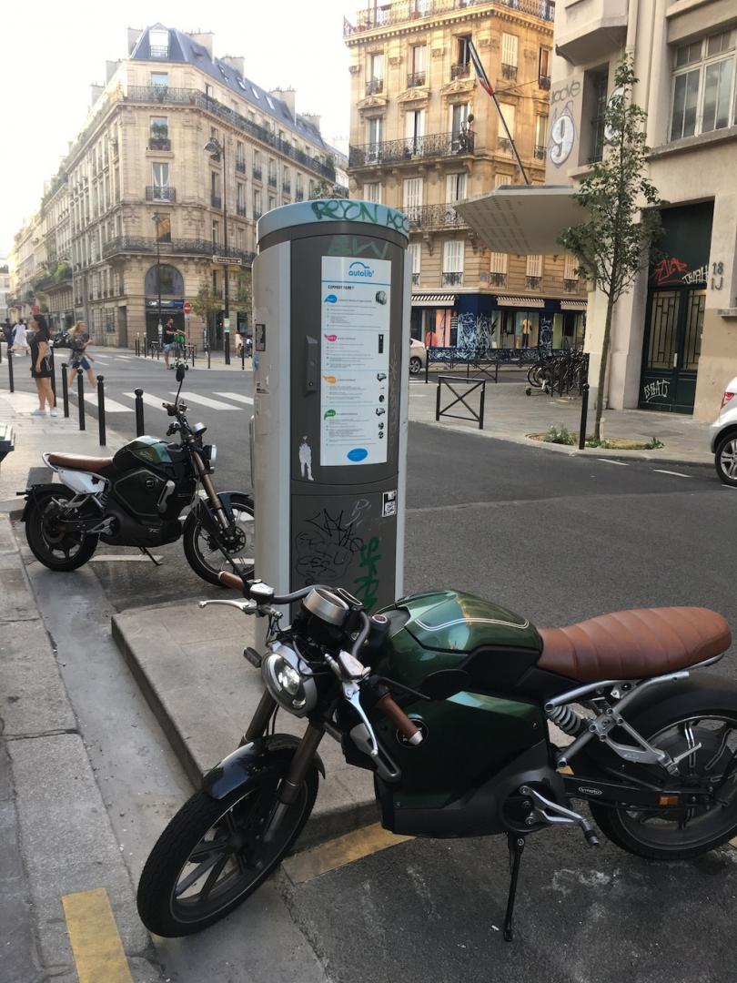

    J’ai effectué ce changement comme tu peux voir ici :
    IMG_3788 2
    La manip est assez simple mais nécessite une rotation en X et Y, donc changement de côté des commodos et perçage de nouveaux détrompeurs dans le guidon.
    Dès que j’ai le temps je ferai un tuto complet du custom.
    Bonne journée
