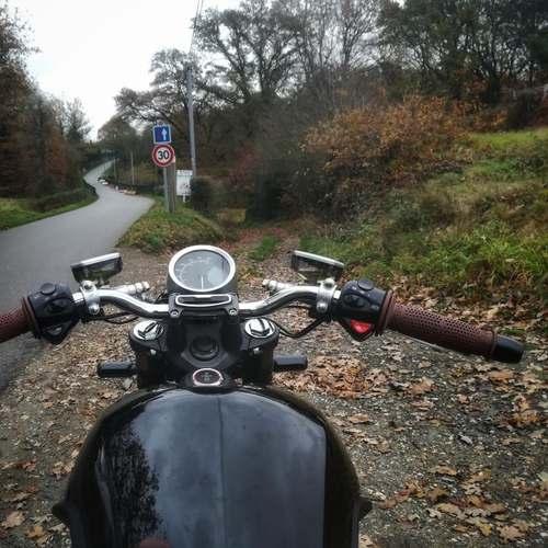

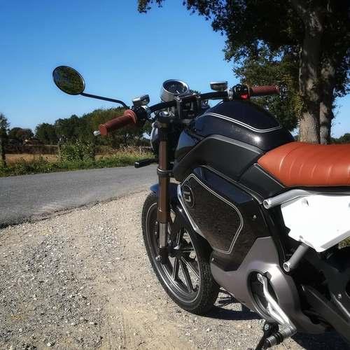

    Au sujet d’abaisser le guidon afin de gagner en aérodynamisme et tenter ainsi de grappiller autonomie et vitesse, sur ma TC noire, j’ai donc eu le guidon d’origine, un plat et un mi hauteur. Le mi-hauteur était celui qui me convenait le mieux. Que cela soit avec le mi-hauteur ou le plat, je n’ai remarqué aucune amélioration, que cela soit en terme d’autonomie ou de comportement par rapport au guidon d’origine. C’est uniquement une question de style et de position de conduite. Et des tests, j’en ai fait des tas, la plupart n’ayant jamais été publiés car ils se ressemblaient tous.

    Magnifique la TC max avec le guidon plat 😍. Dommage pour l’absence de gains.
