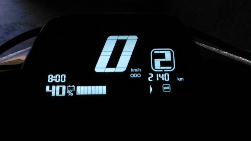

    #18986
    Dernier jour de test , confirmation de la perte de 3 %  AVEC alarme . Donc perso je vais continuer à couper le disjoncteur , car là où il est il ne risque rien , inutile de perte de la batterie .
