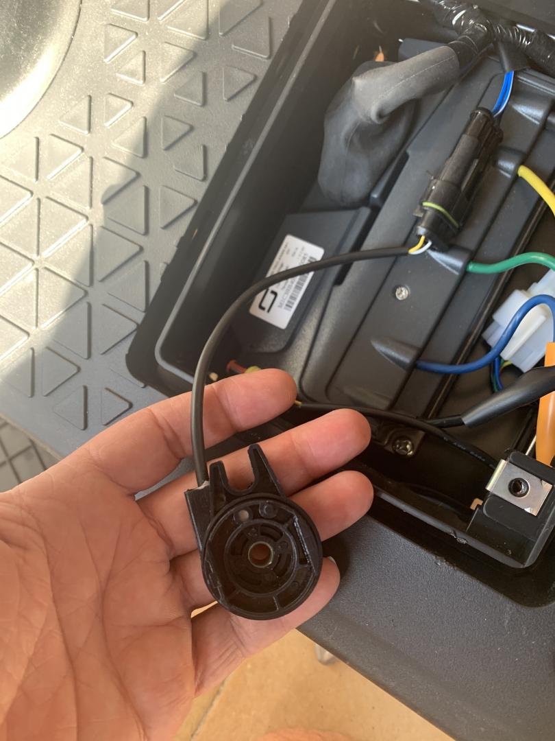

    Bonjour à tous et à toutes j’ai reçu mon capteur ça marche bien on verra avec un essais sur route pour être certain que la panne venait bien de ce capteur. En tout cas un grand merci à mon concessionnaire de Nice scootdiscount pour le sérieux et la rapidité de réponse. Pour la mise en place je n’ai pas réussi à retirer le capteur en place donc je vais attendre la fin du confinement pour le faire mettre en place en attendant je vais juste le brancher et le scotcher en position Ready. 00AF3ABD-55A4-4E28-8BAE-318F2257FFA460F3CACE-6B9A-4908-BD35-AA61CCF5B9E0006EB9E8-5A5B-4566-B09B-68636CB3F4D9

    Bon je laisse un dernier commentaire sur cette histoire de capteur de béquille, apparemment ça semble plus vraiment être lui car le nouveau en place a lui aussi au bout de 10 kilomètres donné les mêmes signes. C’est à dire ça se traduit par la perte du signale ready en roulant et donc l’annulation de la propulsion. J’ai dimanche dernier vérifier de nouveau tous les câbles un par un du contrôleur, arrivée moteur capteur de béquille etc et j’ai refait au propre le le rangement et l’ajout d’un nouveau ruban adhésif noir qui était appliqué genre un vendredi à 18h si vous voyez ce que je veux dire. Après avoir vérifié chaque épissure, prises etc j’ai remis tout en place et depuis dimanche dernier j’ai passé deux batteries de déplacements multiples montées, trous aspérités diverses et variées ma fois la panne du Ready n’est plus, pour le moment voyons dans le temps si ça revient ou pas? Peut-être que dans tout ce fouillis de câbles un seul bougeait ma fois on saura jamais vraiment vu que tout est branché nickel. A suivre D9F01F28-F4E1-4795-81BA-0BA825FC271A
