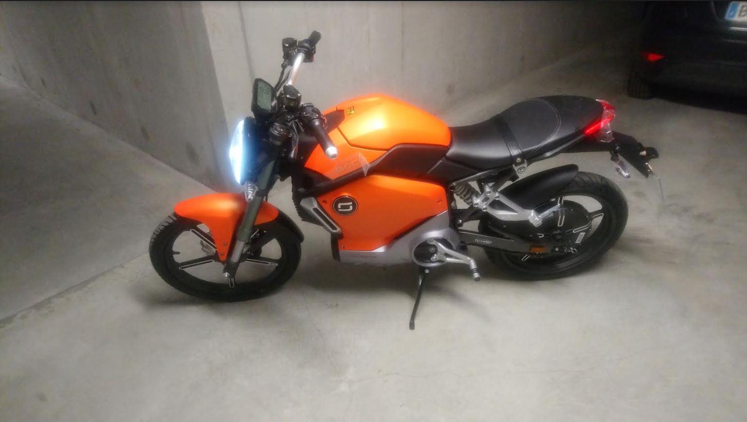

20 novembre 2018 à 17 h 57 min #6726Ca y est !
Après 10 jours de retard, perdu à attendre le livreur Cocolis car je n’étais pas sur un trajet optimal pour lui….(forcément je le sentais mal ce système de livraison…) j’ai enfin reçu ma TS Orange.
Commandée chez Go2roues.com le 21 Septembre. Livrée le 10 Novembre.
Cela fait maintenant 10 jours que je l’ai.
Voici mes premiers retours :

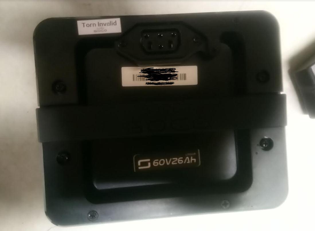

J’ai reçu la moto avec cet autocollant sur la batterie.
« Torn Invalid ». Ce qui signifie qu’une vis est non-conforme.
Elle semble passer le contrôle qualité malgré un défaut de vis. Ou alors c’est de la récup de batterie !
Qu’en pensez-vous ?

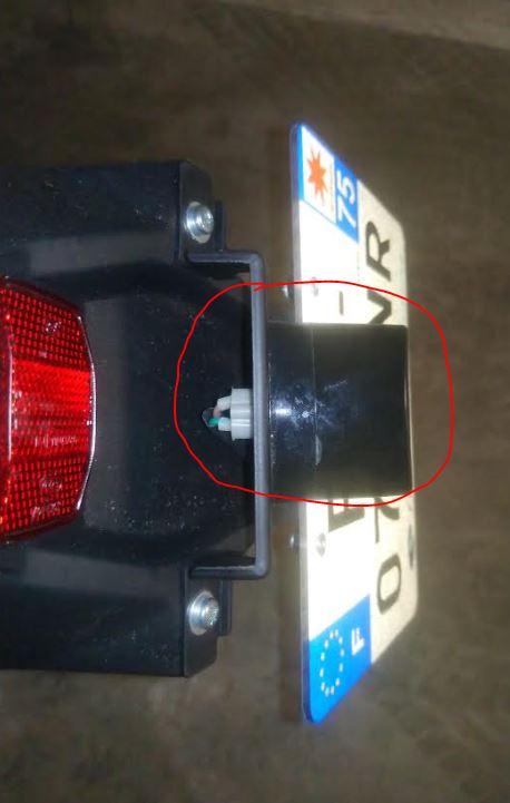

- C’est quoi ce truc ?

20 novembre 2018 à 18 h 56 min #6731Torn invalid : c’est l’étiquette de garantie. Pour trouver la vis, faut forcément abîmer l’étiquette.

C’est quoi ça : ce n’est pas l’ampoule dont on a déjà parlé ?

Elle est sympa en orange la Ts ! ?
Guides et tutoriels Super Soco - Pièces Super Soco à commander20 novembre 2018 à 19 h 04 min #6733Je confirme, torn invalid veux plutôt dire que si tu dévisse des éléments, ta garantie saute.

C’est bien l’éclairage de la plaque.
