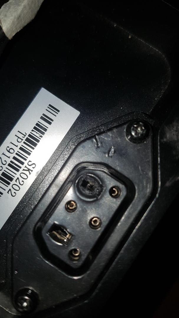

Salut,
Ca fait 2 jours qu’il est impossible d’enlever le cable branché sur la batterie, avec une pince je reussi enfin à le debrancher. Le probleme est que la prise femelle de la batterie est fondu, la batterie ne veut plus charger .que faire ?
Je precise que je ne suis plus sous garantie .
Je veux bien mettre une photo mais on peut plus le faire.8 avril 2021 à 19 h 30 min #21069Salut @to04 – ça faisait longtemps !
Je pensais que tu n’avais pas pu passer à côté de ce topic.
La manip’ pour réparer cela n’est pas méchante si tu n’as rien à perdre. On en parlait ici. Il faut remplacer le câble male et la prise femelle de la batterie. Pour te fournir, aliexpress, ton revendeur, outdoor dreams… Tu peux passer sur une connectique ronde si tu veux, ça limitera (en grande partie) le risque d’arc électrique.Administrateur.
Guides et tutoriels Super Soco - Pièces Super Soco à commander8 avril 2021 à 19 h 43 min #21070Ce qui est bizarre c’est que la moto charge quand je branche le chargeur sur la moto directement en revanche si c’est branché sur la batterie le chargeur reste vert . la prise male de la moto n’a pas l’air abimé en revanche la prise femelle l’est.
9 avril 2021 à 9 h 36 min #21071@to04 lis le topic que je t’ai mis en lien plus haut, il y a tout dedans. C’est kif kif avec la TC.
Guides et tutoriels Super Soco - Pièces Super Soco à commander9 avril 2021 à 9 h 58 min #21072Ok merci. Et pour la prise en charge par soco c’est mort non ?
9 avril 2021 à 10 h 03 min #21073Hors garantie, cela risque d’être compliqué. Tu peux toujours tenter.
Guides et tutoriels Super Soco - Pièces Super Soco à commander17 avril 2021 à 19 h 42 min #21102@grumpyride et @everyone
sur Ali express il y a plusieurs prises femelles avec des embouts différents la quelle est la bonne svp ? merci
18 avril 2021 à 0 h 45 min #21103@to04 Sur ma TC beige, c’était celui ci.
Guides et tutoriels Super Soco - Pièces Super Soco à commander18 avril 2021 à 18 h 06 min #21104Merci, j’ai vérifié ,c’est bien ça.
1 mai 2021 à 22 h 48 min #21126J’ai réussi à faire le changement ! Je mettrais surement une vidéo de comment modifier .
1 mai 2021 à 23 h 06 min #21127@to04 bravo.
Guides et tutoriels Super Soco - Pièces Super Soco à commander30 juillet 2021 à 21 h 13 min #21395coucou, j’ai un pin de ma prise male de la moto enlevé et je me posais la question à quoi ca sert ? parce que sur la prise male du chargeur il y en a pas .
edit : je parle bien évidement des petits pins pas des 2 gros.
Cette réponse a été modifiée le il y a 4 années et 5 mois par
T4.
31 juillet 2021 à 1 h 00 min #21397Salut @to04,
Les petites pins du connecteurs sont pour la communication entre la batterie (BMS) et le calculateur.
Celle qui est cassée chez toi doit être la masse. Il est fort probable qu’elle soit reliée à la masse de la batterie.
Par contre je n’ai pas trop d’idée pour le signal PWX.
