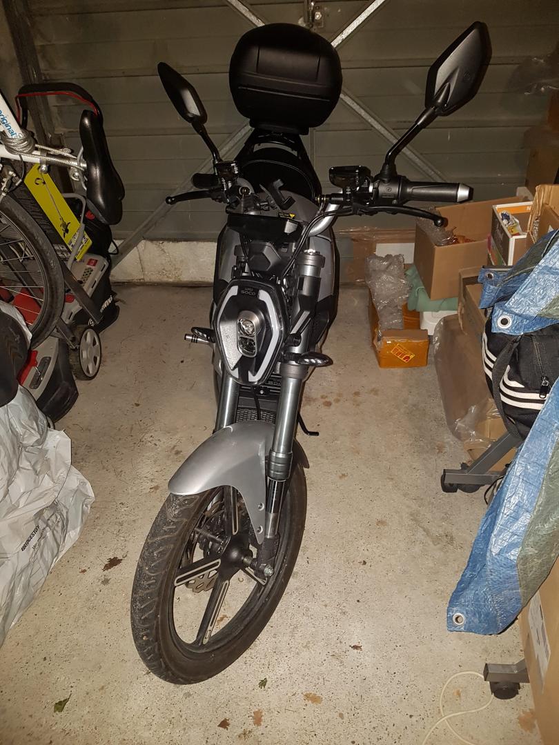

    Voila l’installation de mon porte bagage et du top case Shad 26.
    20190427_194644-min20190427_194333-min20190427_194247-min20190427_194339-min20190427_194743-min20190427_194411-min
