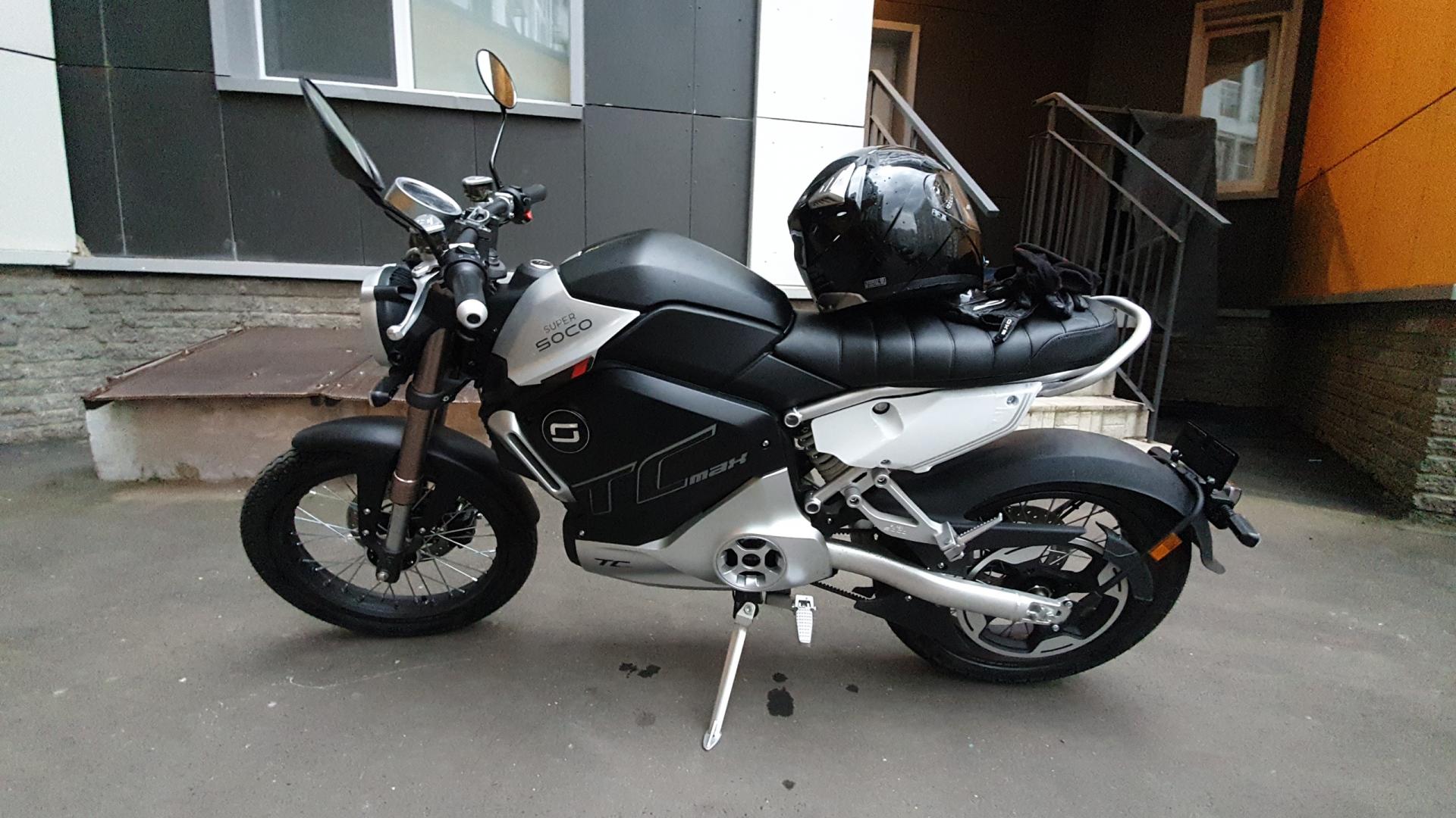

    Vladimir Glebov
    • Messages : 12
    @teasher
    lfyLu-UkdkQ
    Achetée hier.
    #16729
    lfyLu-UkdkQ Achetée hier.
    Félicitation !!
    Par contre j’ai l’impression (si je vois bien sur la photo) que tu as mit ta plaque d’immatriculation sous la selle
    Fais gaffe, car normalement en duo sur une bosse ça devrait toucher
    En plus l’éclairage de plaque est obligatoire, et poser ainsi ça ce voit très facilement qu’il n’y en a pas
    #16731
    @teasher est en Russie.
    Vraiment désolé pour lui
    Sinon, j’ai zoomé la photo, je me suis trompé, c’est la rampe d’escalier que j’avais prit pour la plaque

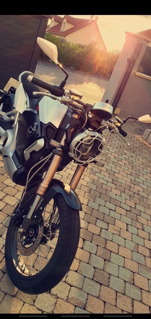

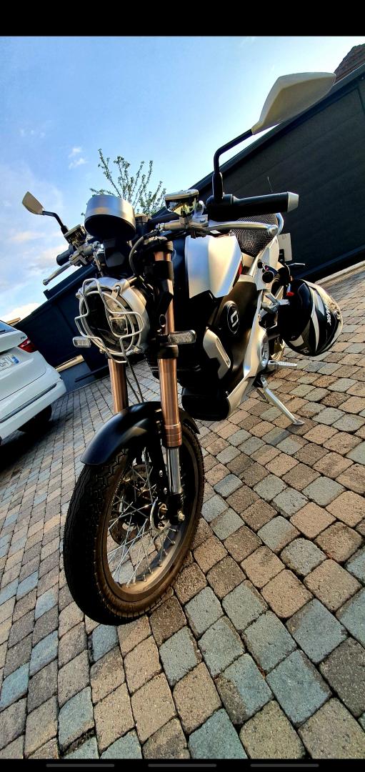

    #16778
    xavier
    • Messages : 64
    @maquette
    Petites retouches, grille de phare, housse de selle et rétro blanc pour rappeler les flanc de la moto.Screenshot_20190907-213050_SnapchatScreenshot_20190907-213230_Snapchat

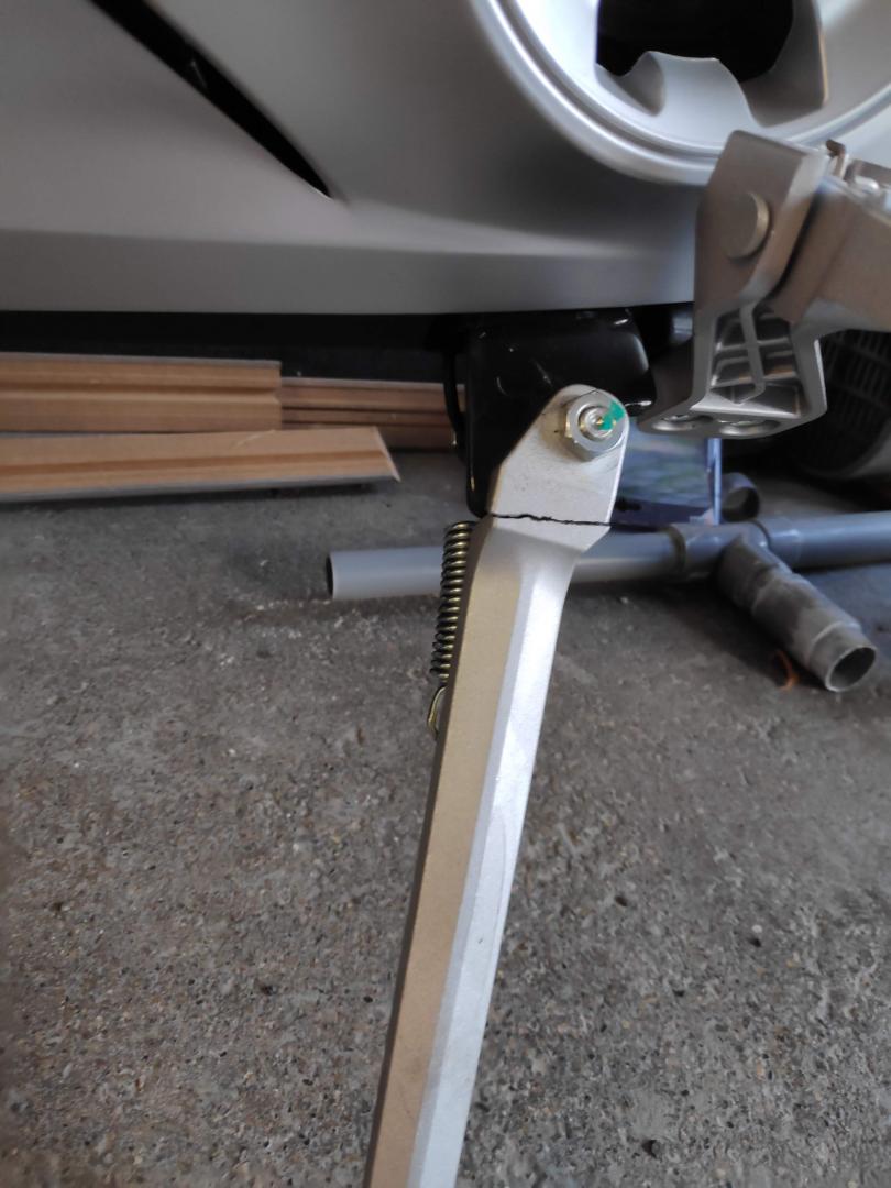

    Michel
    • Messages : 6
    @mitch
    Bonsoir
    Petit retour sur ma panne d’alimentation! C’était bien le module d’alarme… 10 minutes pour le changer et c’est reparti!!
    Le concessionnaire en a profité pour me changer la roue avant complète (jante rayée à la livraison), et contrôle de l’ensemble de la moto, serrages, etc…
    Au passage, on constate que la béquille est cassée!! Je sais, je vais devenir testeur officiel du sav Super Soco 😉
    Au final, 10 jours d’immobilisation, et il m’envoie une nouvelle béquille dès que possible.IMG_20190908_193949

    IMG_20190908_193949
    Je suis le seul à halluciner ?
    Une béquille cassée, jamais j’ai vu ça
