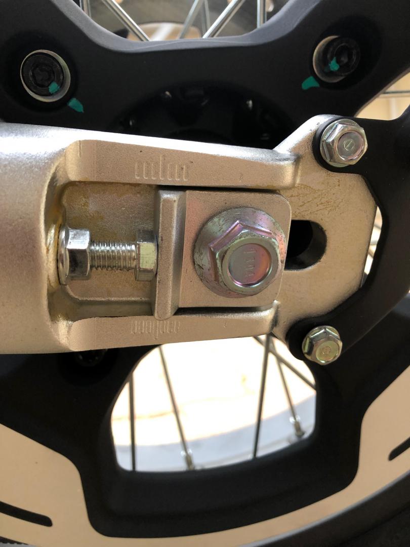

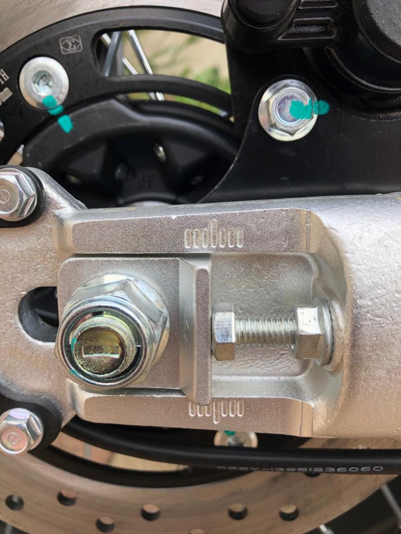

    J’ai constaté un truc en regardant pour détendre un peu la courroie : la roue n’est pas serrée au même repère sur le bras oscillant de chaque côté, ce qui me semble plutôt bizarre quand la moto est neuve donc sans usure. Est-ce que vous constatez la même chose ?
    Côté droit :
    IMG_7319
    Côté gauche :
    IMG_7320
    On voit bien que côté droit c’est avant le trait du milieu, alors que de l’autre côté c’est sur le trait.
    #14041
    C’est pas du tout choquant, c’est pas comme s’il y avait 10mm d’écart
    La précision des pièces qui servent de repère est approximative
    D’ailleurs si tu veux VRAIMENT contrôler la bonne position de la roue arrière par rapport à la moto, pose une règle de 1.5m à 2m sur le côté de ta roue et regarde si la règle est parallèle à l’axe de la moto ou pas
