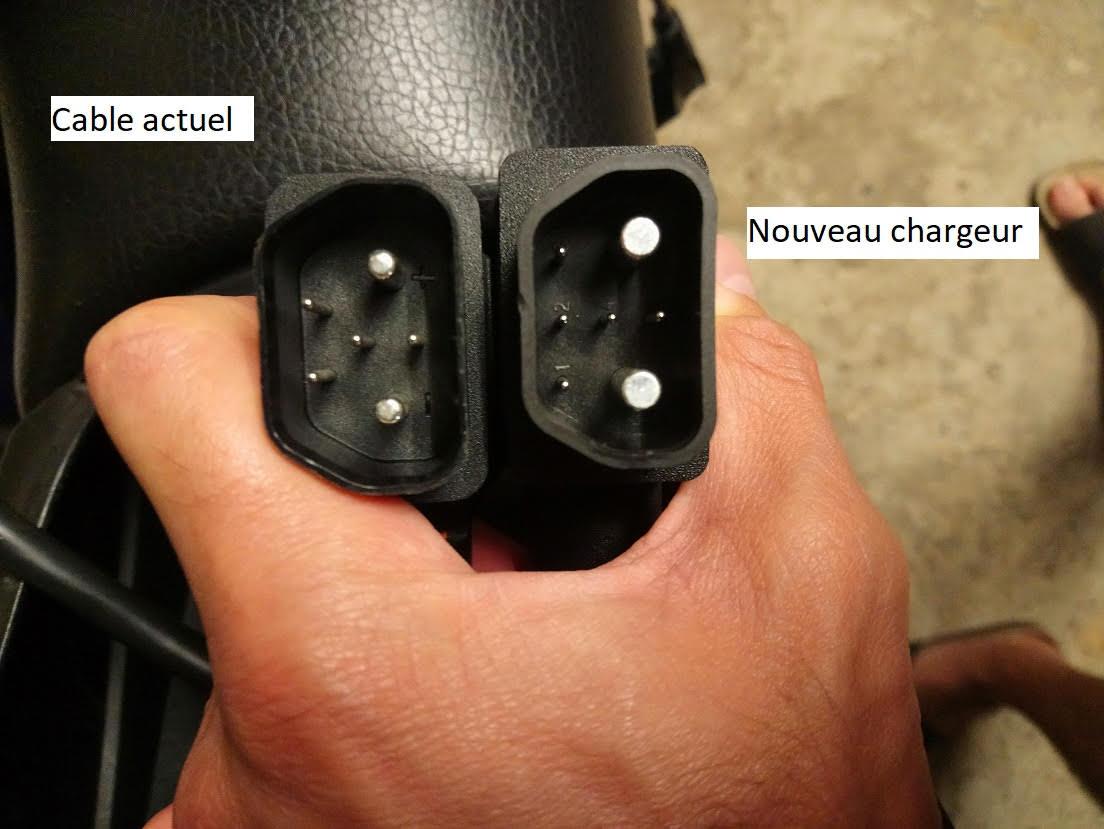

    Je viens de récupérer un nouveau chargeur de batterie (en remplacement SAV du mien qui ne fonctionnait plus au bout de deux ans) et j’ai eu la désagréable surprise de constater que je ne pouvais pas utiliser ce chargeur sur ma moto :
    Savez-vous pourquoi la prise a changé ?
    Merci d’avance pour vos retours, Loic

    #21432
    Bonjour Loïc.
    Ta TC MAX doit être une 2019 et tu aurais reçu le chargeur de la 2020 ?

    Bonjour Loïc. Ta TC MAX doit être une 2019 et tu aurais reçu le chargeur de la 2020 ?
    Il me semble que sur le carton au feutre c’est écrit 2020 oui… les boulets 🙁

    @teeeff
    Bon, ça nous permet de pouvoir comparer les 2 prises.
    On peut voir une signal de com en plus mais surtout une section plus importante pour la puissance.
