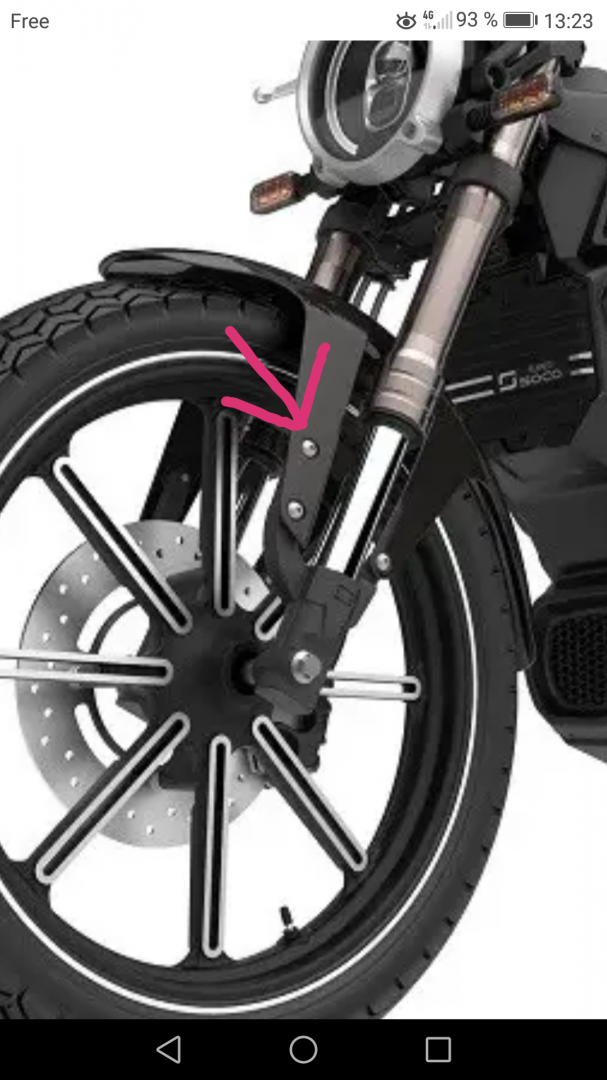

    Pour le bruit : essaie à l’arrêt si quand tu tourne on guidon jusque la butée ça fait «brrrrrr», si oui regarde le garde boue avant, le miens avait un léger jeu au niveau d’une des vis de maintient.
    J’ai ajouté une rondelle caoutchouc (rondelle de raccord d’eau xD) entre le garde boue et son support au niveau de la vis en question, depuis plus rien.
    Moi c’était celle là :

    • Cette réponse a été modifiée le il y a 4 années et 2 mois par Valentin. Raison: Image added

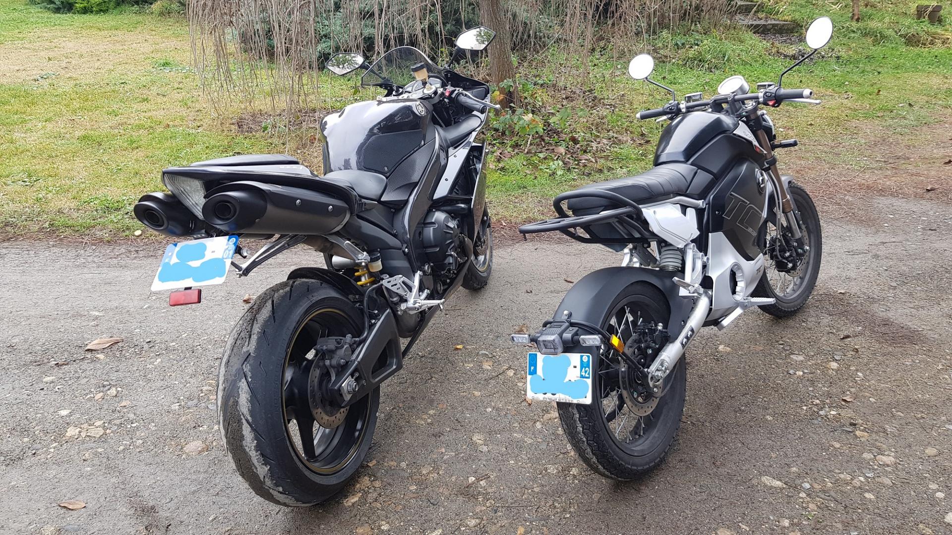

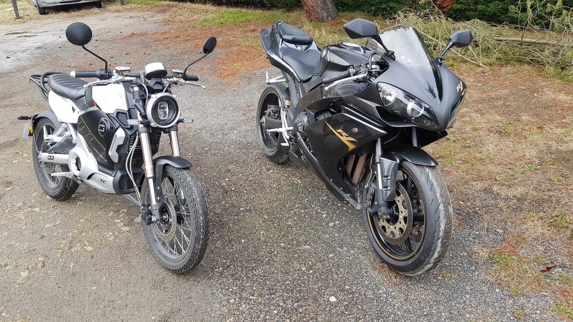

    TC MAX - R1 aTC MAX - R1 b
    Voici un nouveau comparatif
    TC MAX    VS   1000 R1
    90 Kg de moins pour le TC MAX
    Mais 185 chevaux de plus pour la 1000 R1
    Ok ça fait un comparo pourri………mais des photos rigolotes
    Bonne année à tous

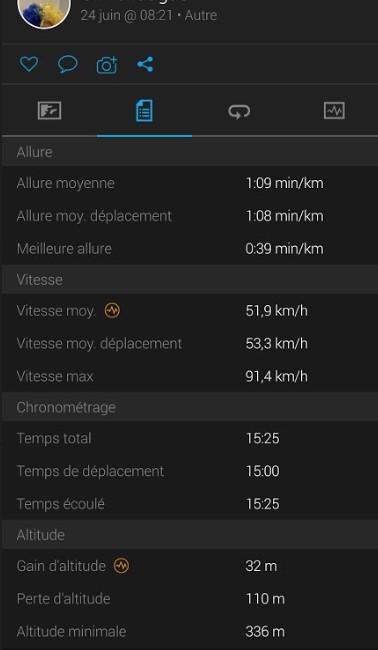

    olivier
    • Messages : 8
    @odu63
    hello
    Ma vMax , avec une charge a 90% env. 91,4km
    Montre Garmin (le GPS de ma montre est plus précis que celui de mon smartphone)
    TCMax
