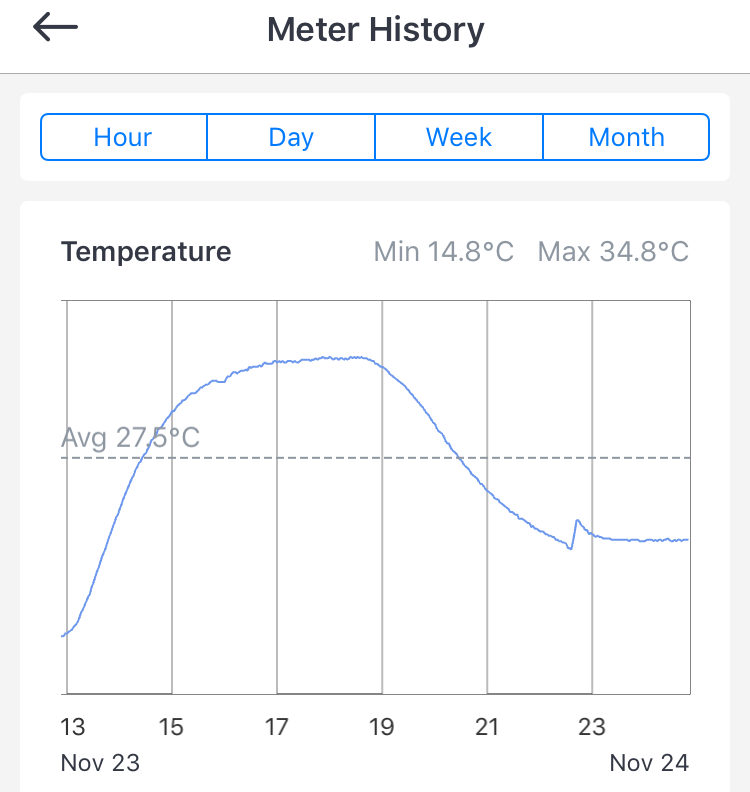

    Alors suite à l’achat d’un thermomètre connecté switchbot (précision 0,2°C), voici ce que ça donne dans mon garage pour une charge de 5 heures environ démarrée à 44% de batterie (si j’ai bonne mémoire).
    Le thermomètre était placé dans le compartiment du chargeur fermé, sans être en contact direct avec le chargeur.
    Température du garage: 14,8°C  –  Heure de démarrage de la charge: 13h00.
    Température Max atteinte 34,8°C soit +20°C de delta de température
    Pente en début de charge +10°C/ heure puis ralentit.
    température charge TC max 23nov
    Rappel du besoin: charger ma TC Max en extérieur en protégeant le chargeur des intempéries et éventuel vandalisme (parking très éloigné pour amener en intérieur la batterie très lourde).
    Mon bilan : Pas de soucis en hiver et même en mi-saison car la température extérieur contribue à refroidir l’ensemble chargeur et plastiques (cela peut même être bénéfique pour la batterie car cela lui permet de moins subir le froid avec un impact positif sur son autonomie et sa durabilité).
    A voir (et refaire la mesure) en été en période de grosses chaleurs car le delta risque d’être plus important du fait de la température extérieure supérieure (+20°C avec température de départ de 30°C nous amènerait déjà à 50°C !)

    @fil45 c’est excellent ces chiffres
    Tout à fait d’accord avec ton bilan et les avantages que cela peut représenter pour l’hiver. L’été, par contre, comme tu le dis, cela risque d’être plus bien compliqué. L’accumulation de chaleur due à l’absence de ventilation intérieur>extérieur (d’extraction, en somme) dans le compartiment batterie pourrait amener l’ensemble à bien plus de 50°C.

    Super retour @fil45👍

    @fil45 @albundy – on en reparlera en temps utile (genre cet été), mais ce genre de chose avait produit des miracles sur la température de ma TC durant l’été 2018. Et c’était loin d’être bien installé, optimisé, etc.
