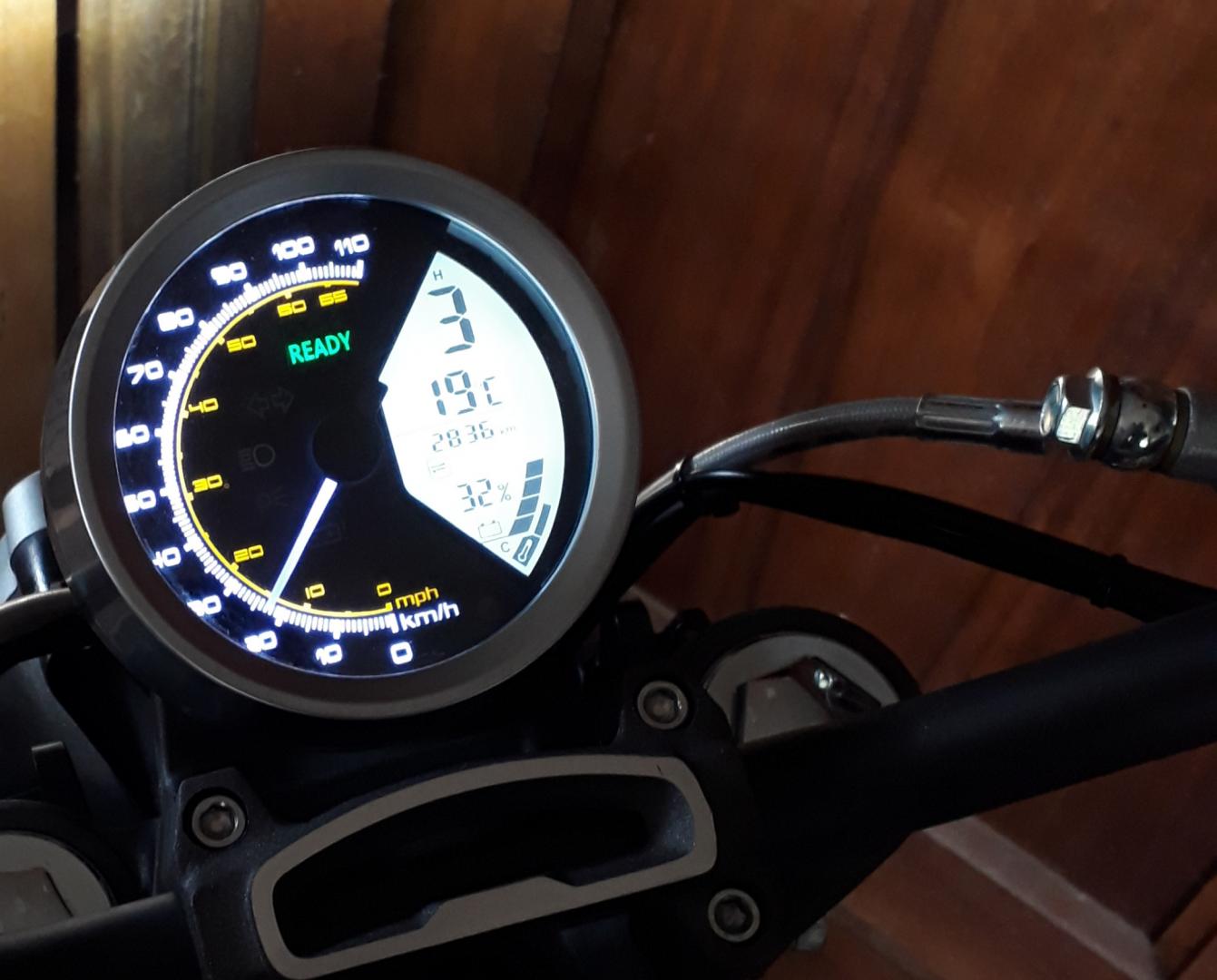

    Bonjour. J’ai depuis hier, après un an de conduite, un problème similaire  : affichage au-delà de 110 km/h en côte !  … A l’arrêt,  ma Tc-max indiquait encore 20km/h…
    20210507_101317
    Après extinction et rallumage,  l’aiguille est retombée à zéro.  A suivre…
    Aucun autre problème à ce jour.
