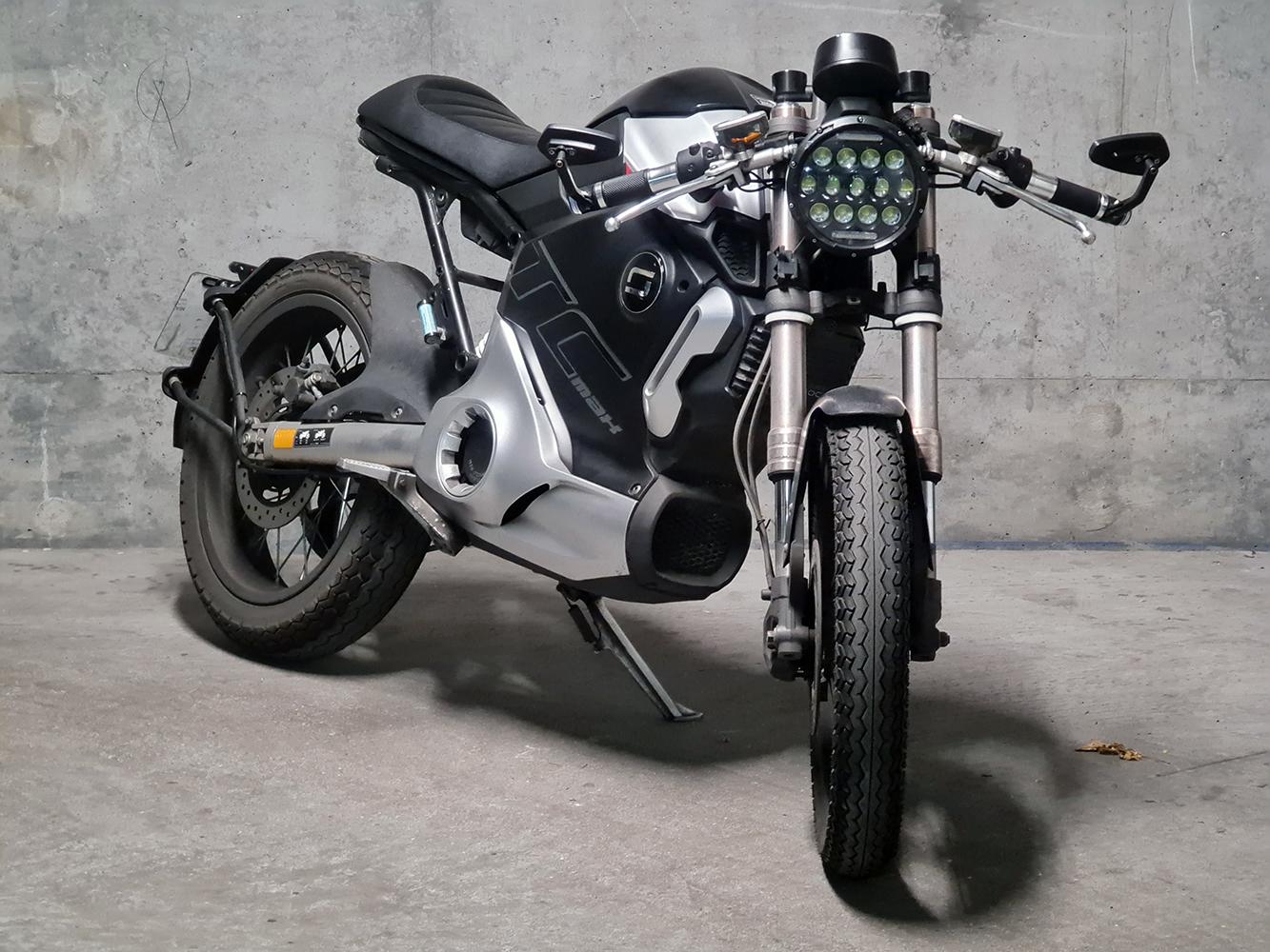

    Me revoici avec les dernières évolutions de ma soco cafe racer.
    J’ai enfin changé les pneus (pour des plus gros 😉 ) et peint mes étriers de frein.
    J’ai aussi fait changer disques et plaquettes, refait faire le liquide de frein et aussi l’huile de fourche. Du coup les 4 roulements d’axes de roues ont été remplacés.
    Place aux images qui en diront plus que des mots :
    Super Soco TC MAX cafe racer custom
    Les pneus sont des Pirelli Angel City en 100-80-17 pour l’avant et 130-70-17 pour l’arrière. J’ai vu des Michelin Road Classic de mêmes dimensions sur une soco perso de Maze et ils rendent aussi pas mal du tout (un peu plus cafe racer encore dans le style, mais mes pneus Pirelli étaient déjà commandés, tant pis ce sera pour la prochaine fois).
    Concernant les étriers de freins, j’ai utilisé le kit Foliatec jaune fluo n°2184.
    Le kit est vendu avec 1x brosse (je ne m’en suis pas servi), 2x pinceaux, 1x petit bocal de peinture d’apprêt blanc, 1x petit bocal de peinture jaune fluo, 1x petit bocal de durcisseur (sorte de vernis à mélanger avec la peinture pour durcir la peinture) et 1x nettoyant en spray.
    Concernant la peinture j’ai dû un peu me presser (il a plu tout le temps où je pouvais m’en occuper du coup j’ai fait tout ça dans le salon, pendant 3/4 jours). Donc j’ai bien nettoyer les étriers (c’est long), puis j’ai directement mis l’apprêt sur les étriers noirs (2 couches mais j’aurais mieux du en mettre 3), puis ensuite j’ai peint avec le mélange durcisseur/peinture. J’ai mis 3 couches (de mon expérience, les couches surement trop épaisses de ma part ont mis énormément de temps à sécher, plus d’une journée et encore !).
    Pour la suite j’avais dans l’idée de faire une coque capot de selle mais là j’hésite.

    Sympa les modifs 👍.
    Petite question concernant les pneus.
    Je pensais remplacer les miens par un 140-70 a l arriere et un 110-70 a avant.
    Penses tu que ça puisse passer au niveau garde boue arrière sachant que j ai le même montage que toi.

    J’avais commencé à faire des photos pour montrer les espacements roues/gardes-boue mais ça ne rend pas (je vais réessayer en changeant d’objectif).
    – Pour l’arrière en 140-70, il ne devrait pas y avoir de problème, au pire retailler un peu plus que moi le garde-boue arrière (peut-être juste au niveau de l’arrondi au dessus de la vis de fixation la plus en arrière là où le pneu est le plus proche du garde-boue, cela devrait suffire). Sinon ça devrait passer sans souci niveau courroie et bras oscillant. Par contre tu vas perdre en couple, surtout en côte. Sur le plat avec les nouveaux pneus je ne ressens pas de différence, je dois peser un peu moins de 80kg et je transporte une chaine de 1,2m (=5kg) dans le compartiment rangement + mon (gros) sac de sport (avec un change, affaires de douche, chaussures … = 5kg à peu près) soit environ 95kg à transporter en tout et en côte j’ai l’impression d’avoir perdu un poil. J’avais trouvé les références de la poulie (moteur) Gates pour en mettre une plus petite et rattraper (au mieux) le rapport d’origine, voici la réponse (de février 2023) que j’ai eu (j’avais demandé la compatibilité avec les ref poulie/courroie/couronne) :
    The 9274-0220 belt (8MGT-1760-12) and 7715-1228 sprocket (8MX-28S-12) are compatible as they are both 8mm pitch and 12mm wide.
    We can offer 1 of the Gates 8MGT-1760-12 belts for $65.87 each. Current lead time before shipping is about time.
    Here is a link to the datasheet: https://www.biedlers-belts.com/gates-8mgt-1760-12-belt.html
    We can offer 1 of the Gates 8MX-28S-12 sprockets for $86.54 each. Current lead time before shipping is about time.
    Here is a link to the datasheet: https://www.biedlers-belts.com/gates-pb8mx-28s-12-sprocket.html
    Shipping to France via UPS would be $144.52. Terms are DAP. You will be responsible for any fees that may be assessed upon import of the goods.
    If you would like to proceed, we can send you an invoice through PayPal that you can pay with a credit card.
    Donc c’est possible de changer par contre ça coûte un peu (surtout en frais de port), en grosse quantité, la courroie vaut le coup par contre vu le prix où elle est vendue ici.
    – Pour l’avant, un gars de chez Maze m’avait dit que l’on pouvait aller jusqu’à 120, je ne mets pas en doute sa réponse mais je trouve déjà qu’en 100 c’est pas loin du garde-boue (en largeur au niveau de la partie la plus fine du garde-boue : le montant côté moto juste derrière la fourche qui est plus fin que celui qui donne sur l’avant de la moto). Après en 100/80 ça va, ça fait moins mobylette déjà (le dessin sur le pneu joue aussi). Pour la hauteur du pneu, du coup forcément il y a moins d’écart entre le pneu et le garde-boue (j’ai conservé le ratio 80) et je le ressens (ou plutôt entends) quand un petit cailloux passe dedans. Mais une taille de plus en diamètre doit être faisable.
    Mes pneus sont des Pirelli Angel City et j’en suis pour l’instant satisfait, je termine le « rodage » pneus et freins mais niveau visuel ça me convient bien.
    Chez Maze ils avaient un TC Max avec d’autres pneus dans les mêmes dimensions que ce que j’ai mis : 100/80/17 et 130/70/17 et je trouve que ça rend différemment, ça fait plus « rond » et café racer, ce sont les Michelin Road Classic qui ont en plus bonne presse. Ils sont assez récents comme modèle, je ne connaissais pas et j’avais déjà commandé mes pneus avant de les voir. Voici ce que ça donne :
    Enfin niveau tailles de pneus un gars sur un autre forum a mis les tailles comme tu veux, ça à l’air de passer mais après j’ai l’impression qu’il a refait sa jante avant : https://supersocoforum.com/forum/super-soco-tcmax/my-2021-tc-max/paged/4/#post-7104
    Enfin voici les formules pour calculer les diamètres des pneus (pour que tu puisses estimer le rapport poulie moteur et pneu) :
    Formule de calcul : 2x(120×0.7)+431.8
    2x = 2 flancs d’un pneu sur une face de roue
    (120×0.7) = hauteur d’un flanc de monte 120/70
    431.8 = diamètre jante 17″
    Exemple : 2x(120×0.7)+431.8 = 599.8 mm de diamètre complet de la roue (jante + pneu)
    Arrière origine : 120/70/17 soit 599.8 mm
    Avant origine    : 90/80/17 soit 575.8 mm
    Arrière : 130/70/17 soit 613.8 mm soit d= +14 mm soit r= +7 mm (+2.33%)
    Avant 1 : 100/70/17 soit 571.8 mm soit d= -4 mm soit r= -2 mm (-0.7%)
    Avant 2 : 100/80/17 soit 591.8 mm soit d= +16 mm soit r= +8 mm (+2.78%)
