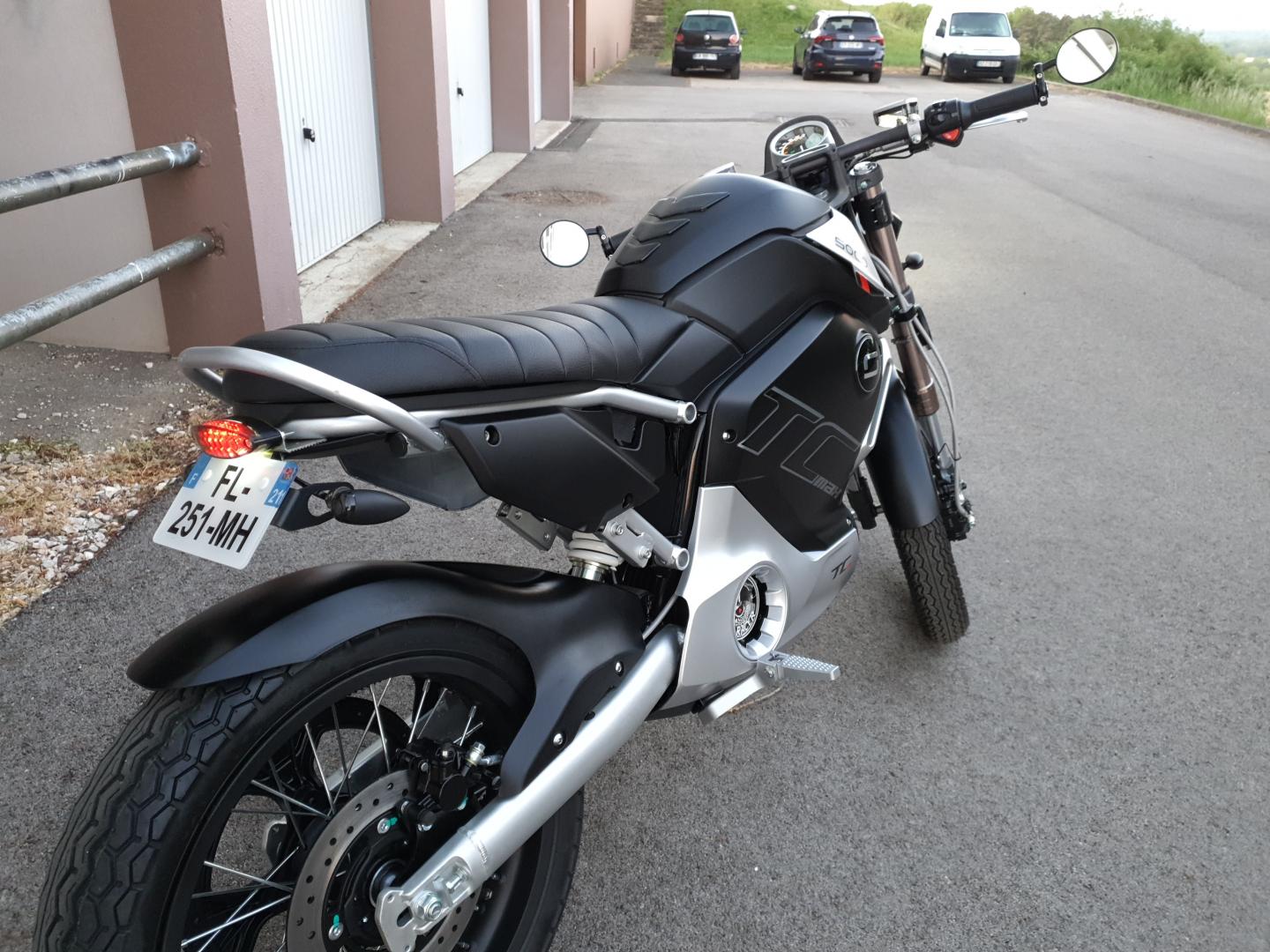

    IMG_20200216_100242IMG_20200216_100230IMG_20200216_100230
    #18744
    Tu as roulé à 2 ?
    Pour moi la plaque touche à 2 sur une petite bosse

    BoNjour David
    Non je roule seul et c est sur il y a peu de place, j ai remonté la plaque de 3cm encore , trous bosses ça ne touche pas

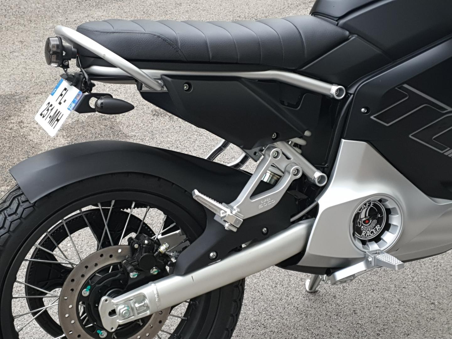

    IMG_20200427_063218_1
    J’ai redécoupé le garde boue arrière, repeint en noir mat, relevé la plaque d’immatriculation avec changement de feu arrière, suppression des reposes pieds arrière et enfin passage rétro bout de guidon.

    @jed21 c’est vraiment bien réussi ta découpe. Tu as fait avec quoi ? Tu avais fait un tracé avant ? Et la peinture noire mat c’est en bombe ? Le garde boue avant en a eu aussi ? Est-ce que tu as pas trop de projection sur route humide ?
    Et le sticker rond collé sur le moteur tu l’as trouvé sur internet ?
    Pas mal de questions 😅
    Merci, et joli travail.
    #19048
    jed
    • Messages : 9
    @jed21
    Bonjour
    Oui j’ai fait un tracé avec du scotch peintre carrosserie en reprenant l’arrondi du renflement du garde boue, puis découpe dremel, ponçage. Pour la peinture un apprêt et une couche de noir pare choc (la matière du garde boue arrière est granuleuse). je n’ai pas touché au garde boue avant. Je ne roule pas sous grosse pluie mais l’essai sur route mouillé n’a pas donné de projection au niveau du dos (la plaque immat est plus inclinée) ni sur l’amortisseur. Pour le sticker aliexpress, et les retro bout de guidon sur ebay (attention 14mm en diamètre type triumph). je me tate pour la selle comme celle qu’installe Grumpyrider
