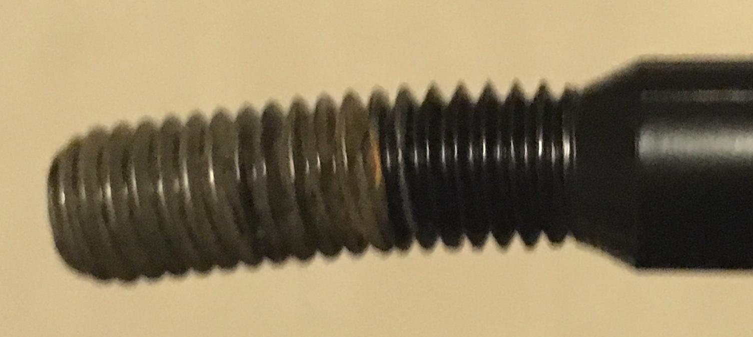

    Bon ben pas de bol … y a des jours comme ca!
    Je trouve des retros M10 de la marque DZ Hardware avec les adpateurs M10->M8 qui vont bien …. sauf que ca rentre pas! Probablement une histoire de pas de vis 🙁
    Du coup je vais devoir les monter avec un autre adapteur sur le guidon …. c’est bien du 22mm ?
    IMG-2802
    En demontant je tord la vis … de celui qui n’était pas cassé
    IMG-2801

    Triple buse … mon adaptateur M10->M8 est en filetage inversé (Yamaha?) 😀
