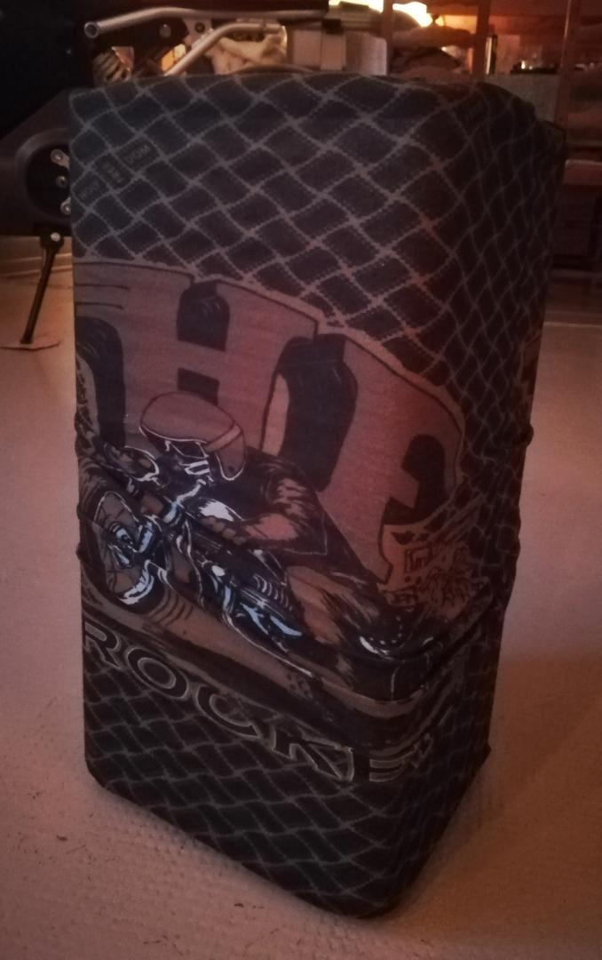

    Après avoir bossé sur ce problème une partie de la journée, j’ai trouvé un semblant de solution pour tenir ma batterie au chaud cet hiver. Cette solution pourrait correspondre à mon utilisation : c’est du passif, ça ne tiendra donc pas la batterie à des températures tempérée pendant des heures. N’hésitez pas à me copier ?.
    J’ai testé le multicouche scotché serré à mort autour de la batterie : ça aurait été l’idéal en isolant passif, mais c’est trop épais, la batterie ne rentre plus dans le coffre. C’est aussi difficilement amovible. Et, c’est d’un moche…
    L’idée de fixer du multicouche ou tout autre isolant passif autour de la caisse se relève être, après avoir réfléchi un peu, une mauvaise idée. Imaginons qu’il fasse 3° dehors, l’isolant sera donc aussi à 3°. En mettant une batterie à 20° dans le coffre, elle refroidira pour ainsi dire aussi vite que sans l’isolant. Mais, isoler le tour de la caisse avec du multicouche, par exemple, peut-être une excellente idée à partir du moment où on développe un système de chauffage actif, notamment avec des pads ou chaussette chauffante.
    En fouillant dans mes affaires, j’ai retrouvé un tour de cou que j’avais acheté à la fin de l’été en vue de l’utiliser avec mon casque jet. Je m’en suis pour ainsi dire jamais servi. Il me gratte ?, mais il maintient super bien la chaleur du cou et du bas du visage, même avec le vent pleine face. J’ai tenté de le mettre autour de la batterie, il l’entoure parfaitement, la maintient un peu au chaud, et ne prend vraiment pas de place.
    Il permet de mettre la batterie dans le coffre sans aucun problème. En plus, il facilite l’insertion de la batterie. Ça « glisse » mieux. Il protège aussi les arêtes en plastique du réservoir des attaques du bac alu de la batterie.
    J’ai donc testé ce petit système, j’ai roulé 10km par 6°, laissé la batterie dans la moto pendant une heure et roulé à nouveau 10km : je n’ai plus l’erreur 88. La batterie semble se refroidir, au touché, bien moins vite que sans le tour de cou.
    En image
    IMG_20181125_201118-01
    Et ça ferait un super cache misère pour des pads chauffants !

    Super @socorider elle a du style ta batterie !
    L’idée est bonne et pour le coup, elle apporte des avantages autres que le maintien au chaud.
    Pour les pad chauffants tu t’orientes vers quel système :
    Pad USB sur power bank ou pad 12v sur le 12v de la moto ?

    #6859
    @albundy : Si je decide d’ajouter un système actif, sera forcément avec une powerbank. Ceci pour des raisons pratique. On peut fixer le powerbank à la batterie de la soco et faire passer tout le câblage et les pads sous la chaussette. Lorsque j’enlèverai ou remettrai la batterie, il n’y aura qu’un seul « bloc » à gérer. J’ai pas envie d’avoir à enlever les pads à chaque recharge, gérer les fils, etc.
    #6860
    @socorider une autre solution consisterai à installer un pad 12v, faire sortir les fils par le dessus ou le dessous et le raccorder au 12v par un connecteur débrochable intermédiaire sans toucher au Pad.
