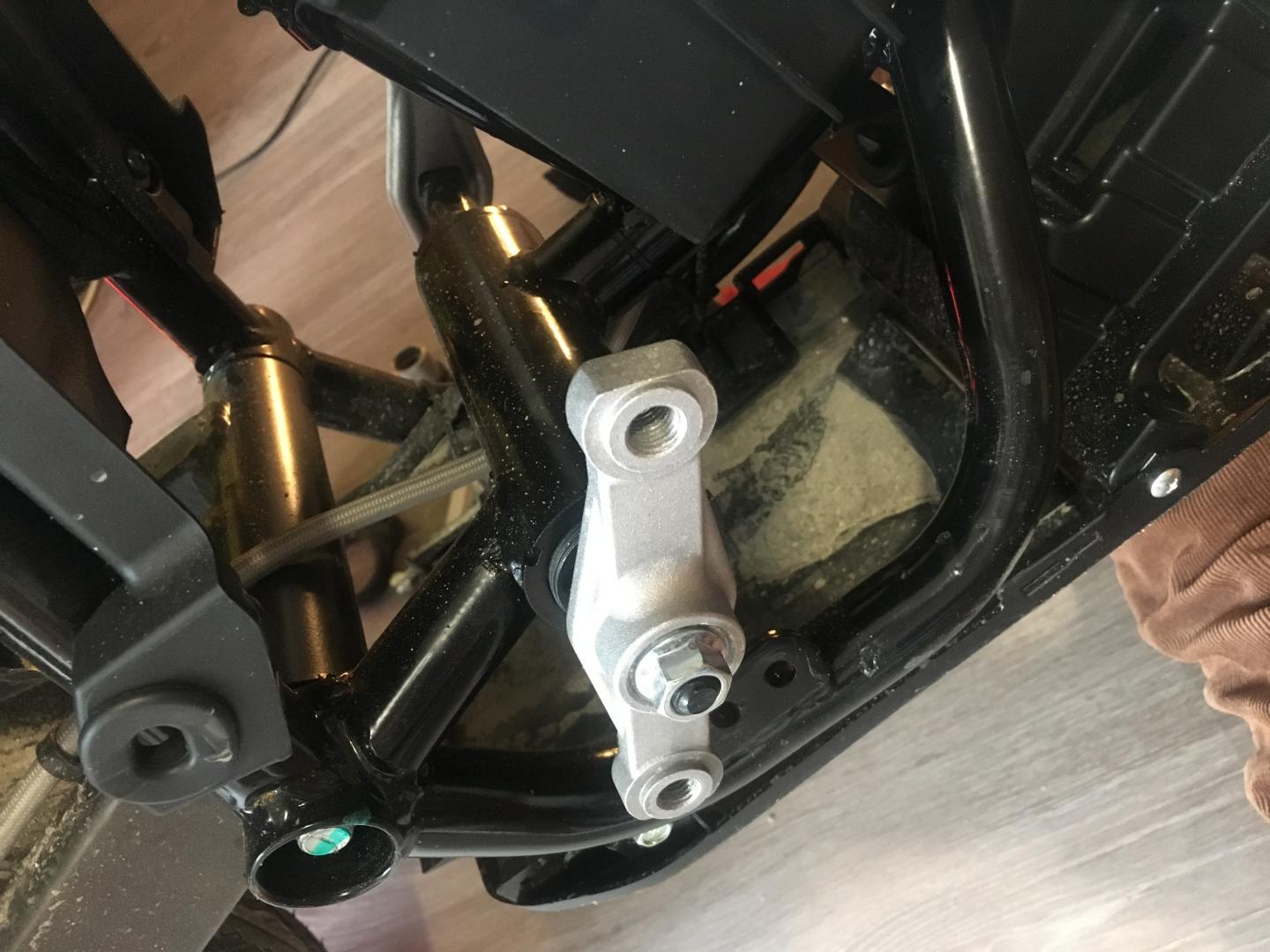

    En voulant changer mon calculateur j’ai merdé (un peu froid dans le garage et une des petites vis qui retient le cablage est tombée dans l’emplacement…
    J’ai l’impression qu’elle a glissé tout en bas, derriere l’espece de cache gris ou il y a « TC »
    J’ai ouvert les deux cotés mais je ne la vois pas, je voudrais retirer la partie grise mais ça a l’air bien galere. avez vous déjà essayé ?
    Merci !

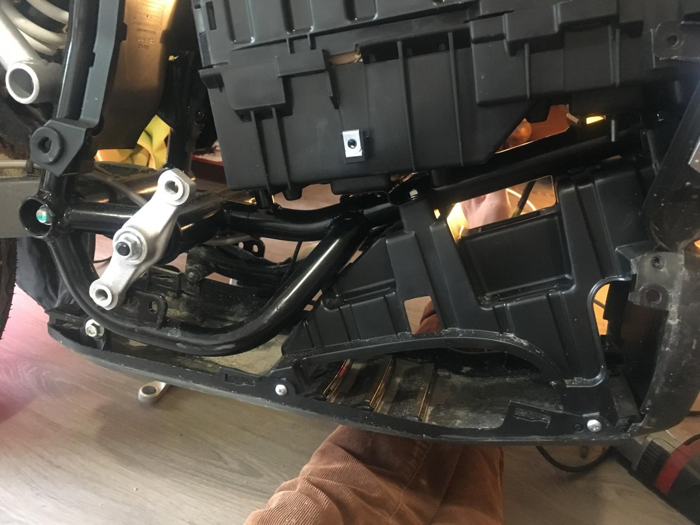

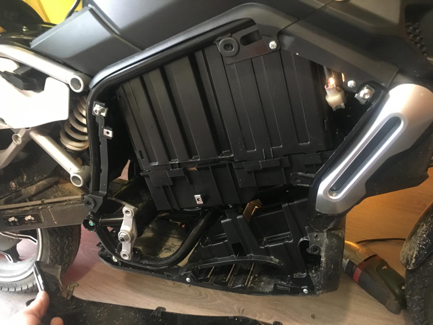

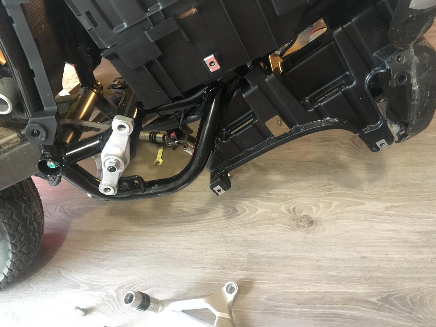

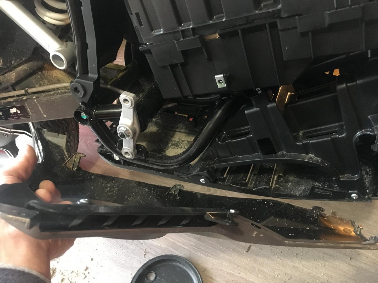

    ADF8D86F-601B-48BB-A72E-EC8AF8F460BFA1B1B7D4-B584-411D-BEAB-229B9DB243738D5E1444-7085-4670-A1AD-371F44DF9FC45AE0B1A6-F618-4D7D-A957-097FE55F11CFA9902538-DC71-457E-BA8E-4F718C7238EB Après avoir enlevé les vices. Les caches Ce déboite  en le déplaçant vers l’avant. Voir la photo 1 et 2 :les petits crochées en plastique qui s’insère en partie basse du cache

    Merci pour les photos Seb,
    On voit la simplicité mécanique de la tc : batterie, calculateur, quelques câbles, moteur dans la roue…
