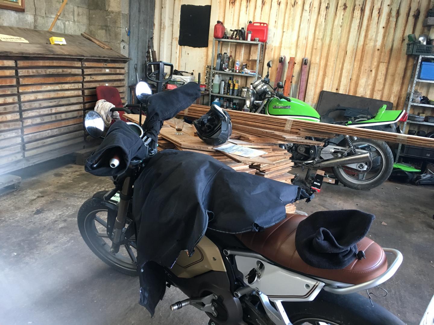

    Bonjour tout le monde.
    Aujourd’hui je fête mon millième km .  Je vais passer voir le vendeur .
    Moi aussi j’ai le même problème .
    Lors de décélération (en roue libre)  quand je veux réaccélérer ou repartir même à l’arrêt À un feu par Exemple : il ne  se passe rien pendant une à 2 seconde Quand  je veux réaccélérer ou repartir .  Et cela se produit assez fréquemment maintenant avec ceci en plus maintenant que  la machine  accélère puis ce coupe de nouveau une à deux secondes puis se relance alors que j’ai la poignée d’accélération toujours  à fond.  Et cela peut se produit deux à 3 Fois desuiteMême si je joue sur la poignée de gaz comme un mangane.
    (Il faut dire qu’il fait froid en ce moment peut-être cela a un impact .)
