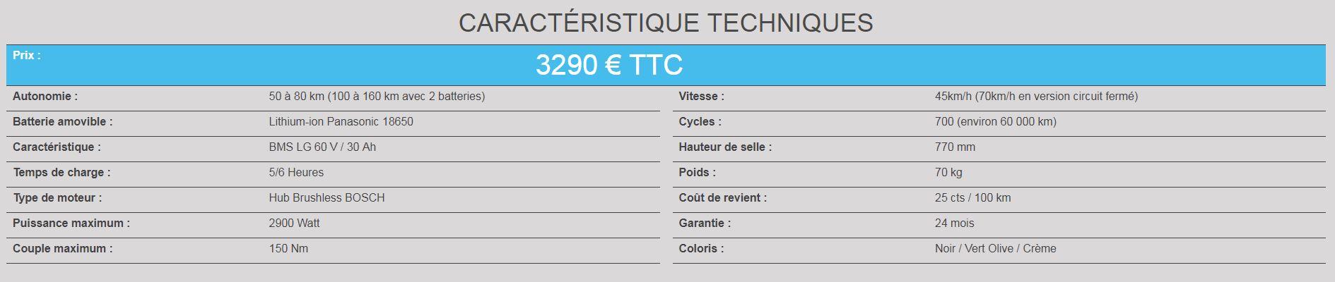

25 mars 2019 à 10 h 10 min #9507La moto étant vendu avec le mode circuit bien mit en avant a 70km/h sur leur site ils se doivent de le fournir !
25 mars 2019 à 10 h 19 min #9508Super Soco France communique sur un mode piste à 70km/h. La TC est vendue comme pouvant atteindre 70km/h. @luxb2000 a une TC, celle ci doit pouvoir l’amener à 70km/h.
Mais, comme pour le module bluetooth, c’est le vendeur qui est responsable et pas l’importateur. Ici, nous sommes dans le cadre d’une réparation effectuée dans le cadre de la garantie légale de conformité, réparation qui aurait dégradé les performances de l’objet. L’objet n’est donc plus conforme. Il y a donc un problème.
