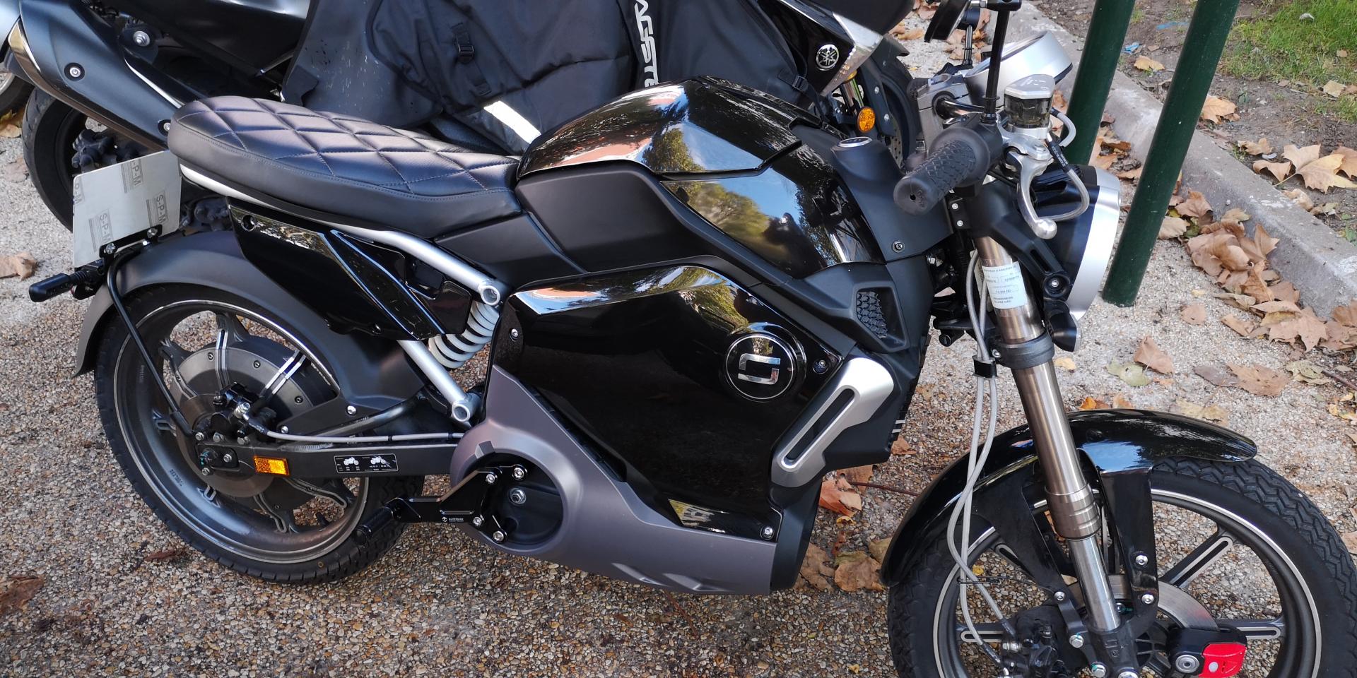

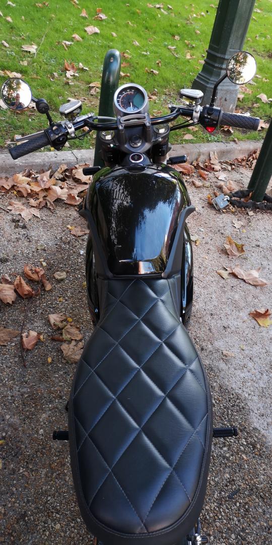

    @albundy : Une autre photo. on voit mieux le réservoir.
    IMG_20181012_185132
    #5389

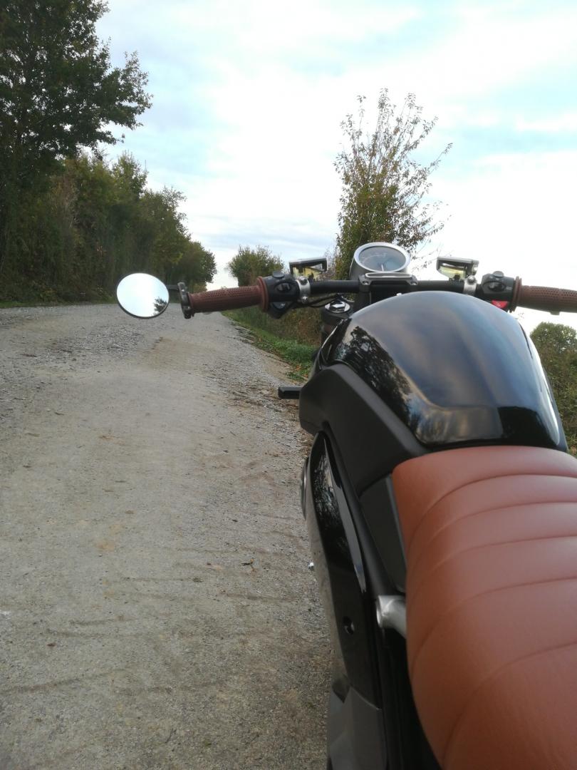

    @Socorider, ça rend très bien je trouve.

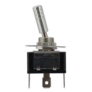

    Pour les warning, j’ai potassé le sujet. Le premier schéma que j’ai fourni est parfaitement fonctionnel et c’est la méthode la plus simple (et la moins coûteuse) à mettre en oeuvre. La problématique, c’est que je n’arrive pas à trouvé un interrupteur bipolaire adaptable au guidon (uniquement des interrupteur unipolaire).
    Voici un exemple d’interrupteur adaptable mais unipolaire (2 broches) :
    61N7Vbb8YRL._SY355_

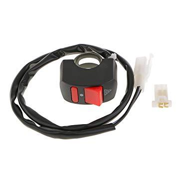

    Et voici un interrupteur bipolaire à adapter à la moto (4 broches) :
    interrupteur-bipolaire-metallique-a-bascule-on-off-dc-12v-20a
    L’interrupteur Bipolaire pourrait être installé entre le bouton start/stop et le coffre, cela nécessitera de percer le plastique au diamètre de l’interrupteur et d’installer des joints pour garantir l’étanchéité. le fil gris venant de la centrale clignotant devra être raccordé sur les 2 entrées de l’interrupteur. Les 2 sorties de l’interrupteur devront être raccordées respectivement sur chacun des clignotants au niveau du phare.
    L’interrupteur Unipolaire, nécessite de passer par une centrale warning ou un relais à 2 contact NO (Normalement Ouvert).
    Ce type de produit semble tout indiqué :
    10034955_880_DET03_FR_11
    Ici, tout est pré-câblé. il suffira de brancher le + et le – sur les fils rouge et noir au niveau de la centrale clignotant existante et de brancher les 2 autres fils sur chacun des clignotants au niveau du phare.
    Voilà j’hésite encore sur la solution à mettre en oeuvre bien que le tout en 1 me semble plus raisonnable et moins destructif.
