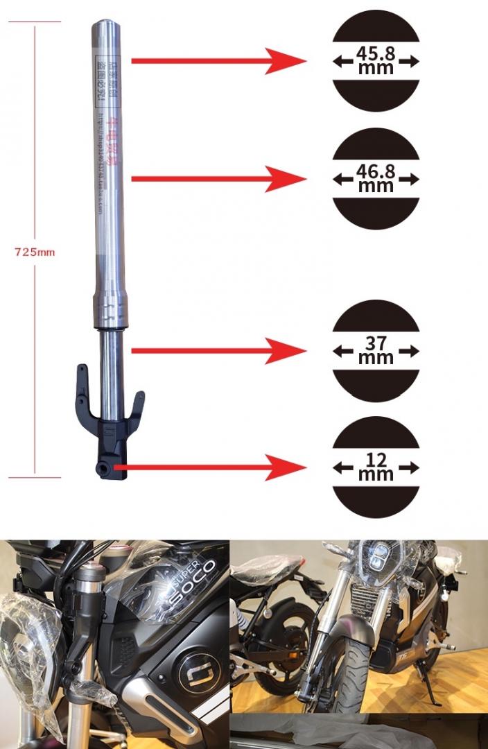

    Yo @socorider  j’ai trouver sa sur taobao c’est pour la soco lite je sais pas si c’est la meme fourche que la TC ?
    C3483B7C-E80D-48B8-8FD4-9BB2768FF8F7
    #5818
    Salut @phenix,
    Sur les photos, on dirait bien qu’il s’agit du même diamètre que la TC. Les pattes de fixation phare ont eux aussi l’air identique à la TC.
    #5819
    PHENIX
    • Messages : 65
    @phenix
    @albundy Je pense que sa doit etre la même

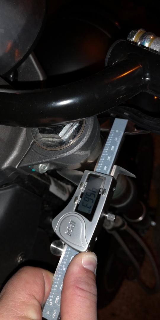

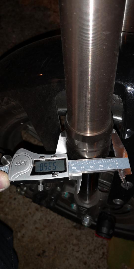

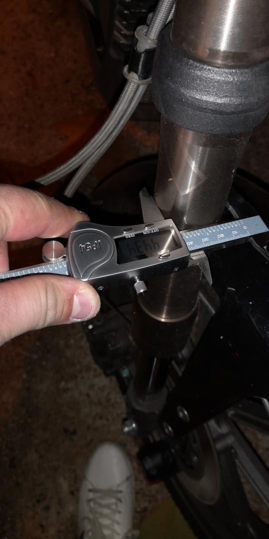

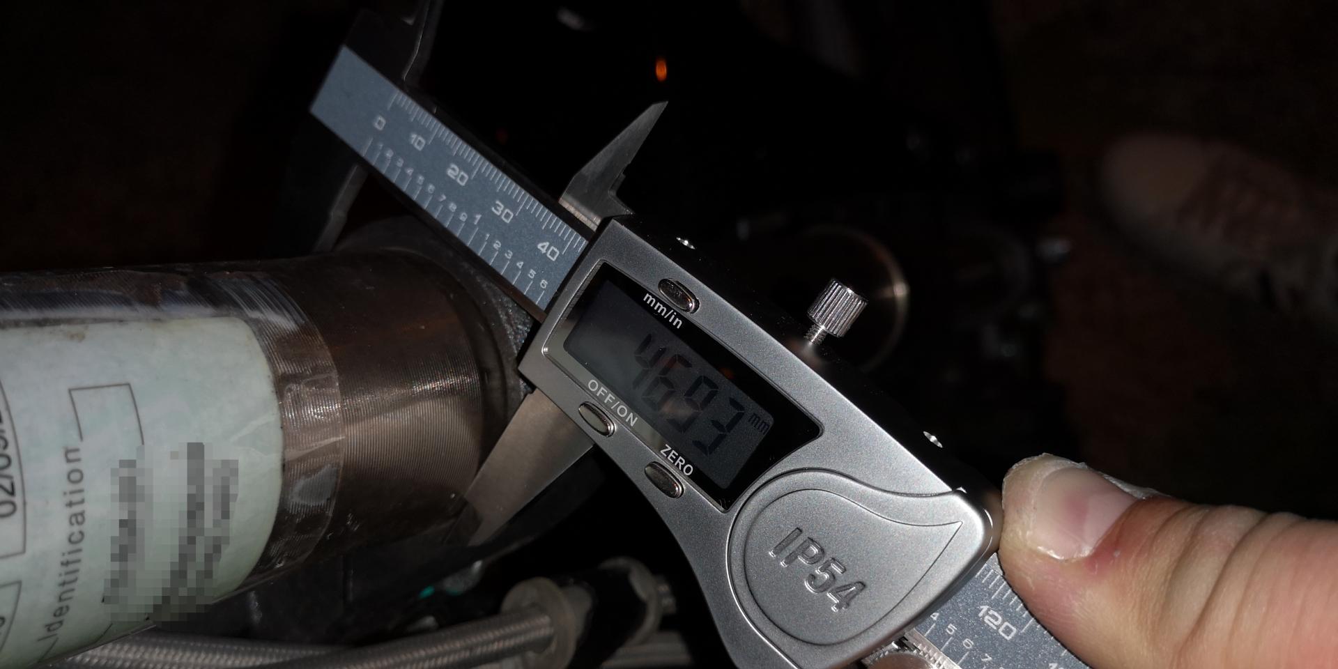

    #6264
    @socorider, voici les mesures en plusieurs endroits
    IMG_20181107_204859
    IMG_20181107_204754
    IMG_20181107_205947
    IMG_20181107_210037
