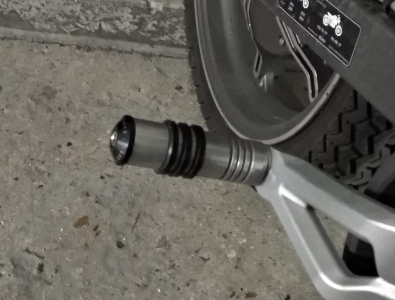

    Comme beaucoup de possesseur de TC, les bouchons des pédales n’ont pas tenus très longtemps. J’ai cherché à les remplacer et j’ai opté pour des embouts de poignées. On en trouve de différents modèle et des couleurs variées sur AliExpress. Moi j’ai pris ça (en noir):
    https://www.aliexpress.com/item/32956052031.html
    Sinon, une recherche avec « Motorcycle Handlebar Cap » ça devrait le faire.
    Il y a des versions un peu plus longues et donc qui permettrait de rallonger la pédale de plus d’un cm.
    Je les ai monté sans problème. En diamètre, ils doivent dépasser d’un mm. Il faudra que je complète mon post avec une photo.
    La question est de savoir s’ils vont tenir longtemps.

    Ça donne ça:
    Embout pédale
    Par contre comme je le pensais, ça n’a pas l’air de bien tenir.
    Comme l’embout est un peu plus grand que la pédale, on appuis dessus avec le pied et la fixation en caoutchouc n’est pas faite pour supporter cet effort.
    Il existe des modèles avec la fixation en métal (https://fr.aliexpress.com/item/32799490551.html) par contre ça double le prix (6€ au lieu de 3€).

    Pour ma part après les avoir perdus, j’en est racheté une paire, et collé à la Loctite, ça n’a plus jamais bougé.
