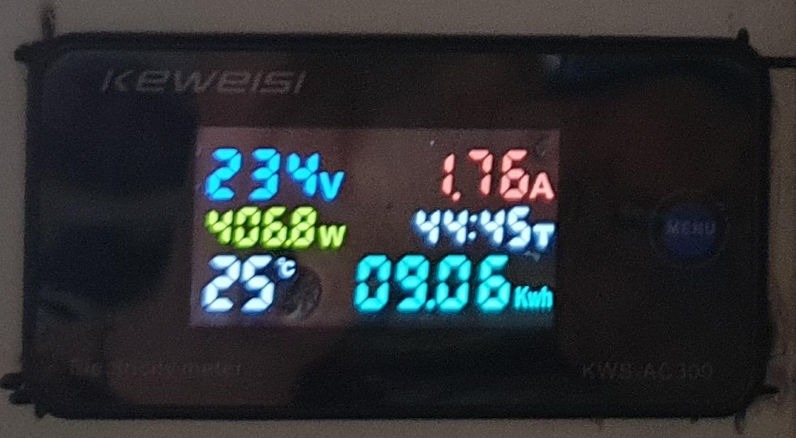

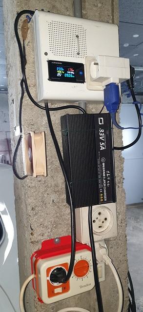

    Voici ma solution pour la recharge de mes SuperSoco Tc Max
    Programmateur crescendo a l’ancienne qui coupe selon la position où on le place, par exemple 5h quand je suis a 20 % ça donne 80 %.
    Je passe ensuite par un compteur qui cumule et me donne la consommation instantané et un ventilo de PC sur le coté pour refroidir le chargeur.
