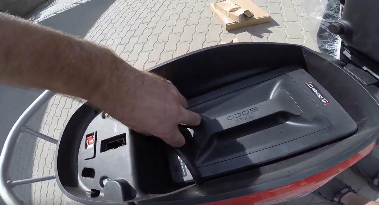

    Sur le site de Soco France, la batterie est donnée pour 60V32Ah.
    Sur le site de Avem, la batterie est donnée pour 72V32Ah.
    Sur Youtube, un Russe déballant son CU-X a montré la batterie : 48V32Ah
    Dans tous les cas de figure, 70km pourront être atteignable sur terrain plat, 20°, pas de vent, pilote tout équipé pesant 60kg et en ne dépassant jamais les 35kmh tout en n’ayant jamais à freiner, ni, du coup, à réaccélérer.
    Pour la question de fiabilité, le CU-X et la TC sont fabriquées par la même maison et distribué par les mêmes personnes. Dans la vidéo, à 3mn54, on voit très nettement que la connexion de la batterie et le câble mâle sont les même que sur la TC. Il y aura donc, potentiellement, exactement les mêmes problèmes. Toutefois : la tension et l’intensité des 2 batteries sont différentes. Il est possible que la connexion du CU-X chauffe moins du fait de la batterie moins « puissante ».
