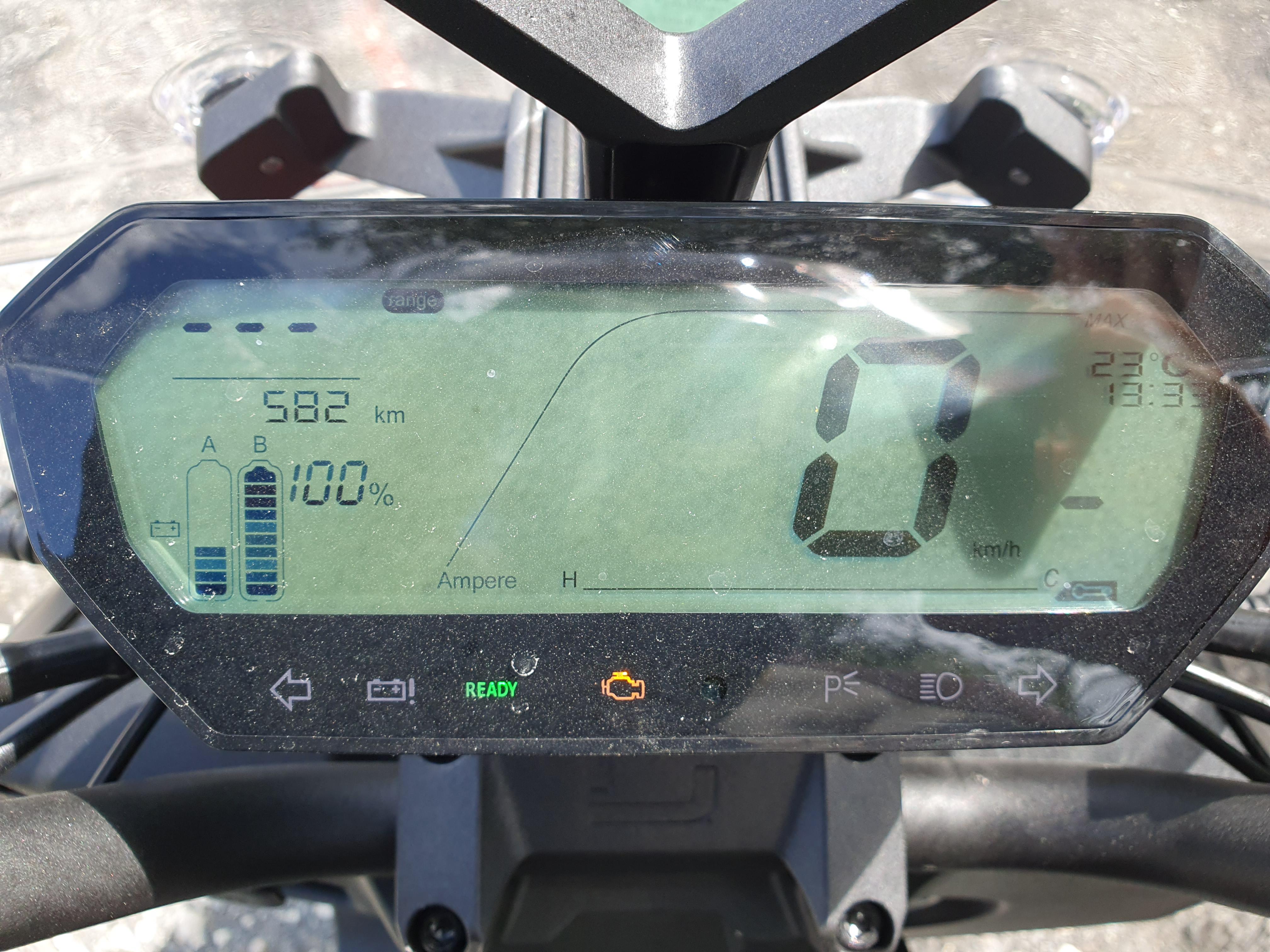

Bonjour
J’utilise mon CP X depuis 15 jours et j’ai eu 3 fois ce souci. En roulant tout d’un coup l’affichage de la vitesse passe à zéro et le voyant orange s’allume. Cf photo
Si je coupe le contact tout revient à la normale.
Une idée de la cause ?
Merci de votre aide

28 septembre 2021 à 5 h 52 min #21476Salut Senufo,
idem pour moi, ce même défaut m’est arrivé déjà 2 fois pendant le roulement, mais ça part une fois le scoot éteint puis remis en marche.
je ne peux pas te dire à quoi c’est dû. En tout cas, ce n’est pas propre à ton CPX uniquement.
Bien a toi

30 novembre 2021 à 19 h 10 min #21724Hello,
Mon cpx neuf (500km) a eu le même comportement ce soir : la vitesse reste à zéro, pas de température moteur, mode remplacé par un tiret, voyant moteur allumé.
Je n’ai qu’une seule batterie et je n’ai rien fait de spécial, c’est arrivé en roulant tranquille en mode 2, pas de pluie, temp extérieure autour de 12°C.
Le scooter roulait normalement pendant ce temps là et au redémarrage, le problème a disparu.
1 février 2022 à 11 h 19 min #21810Bonjour,
suite et fin de l’histoire : mon revendeur a remplacé le contrôleur et depuis, plus de problème.
1 mars 2022 à 14 h 39 min #21854J’ai le même soucis.
J’ai fait une révision et pourtant aucun problème n’a été détecté par la concession. Après dans la mesure où il suffit de faire un reset pour résoudre le problème, je n’ai pas pensé à le signaler au concessionnaire. En tout cas, c’est un problème courant apparemment…
10 avril 2022 à 0 h 00 min #21944Bonjour, même problème ici sur un CPX version 2 batteries. Je l’ai signalé à mon revendeur qui a changé une des pièces centrales type carte mère. Le problème est revenu… Ce n’est pas très fréquent donc je vis avec. Pierre
10 avril 2022 à 17 h 50 min #21945Bonjour,
Cela m’est aussi arrivé trois fois.
A chaque fois au démarrage d’un feu. Je fais attention depuis a bien désynchroniser l’action sur la poignée de frein de celle sur la poignée d’accélération pour ne pas actionner les deux en même temps, ne serait ce qu’un bref instant. Cela n’est plus jamais reproduit depuis.
Peut-être une piste …
