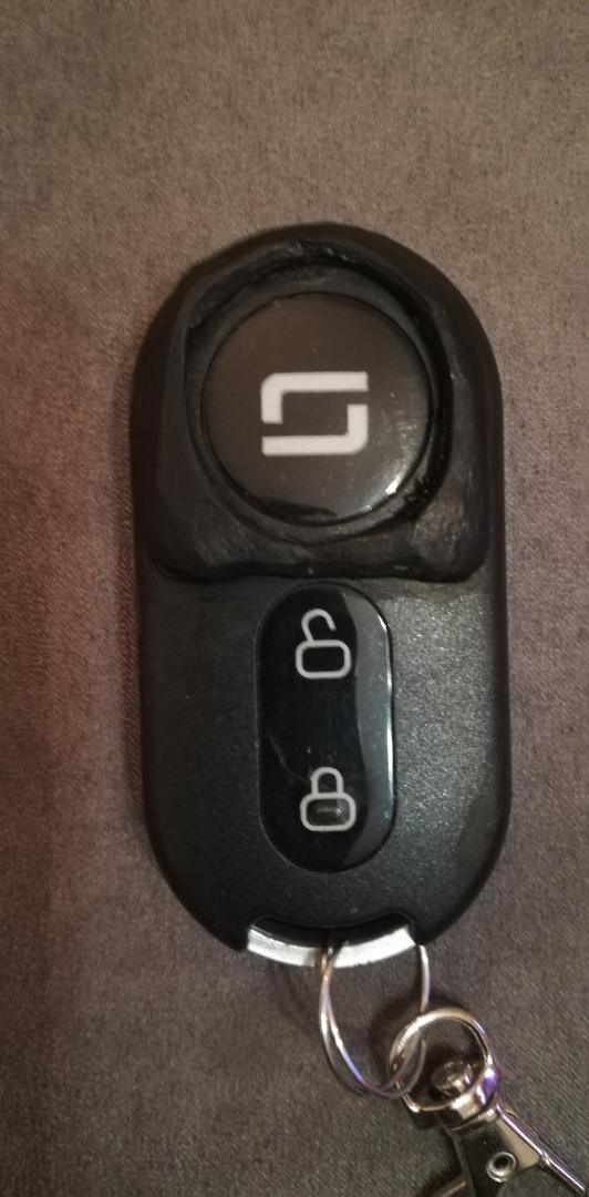

    Voilà mon petit bricolage: planchette de bois tendre percée de la taille du bouton principale,  puis détourée, poncée, ajustée, finalement collée à la superglue.

    Après peinture… du coup après ça la télécommande c’est que du bonheur ! Démarrage à distance, plus de clef qui glingue devant soi et un simple appui sur le neiman pour activer l’alarme.

    Ce montage stope tout les déclenchements intempestifs pour moi. Pour l’alarme tu as raison mais je n’ai pas cherché…
