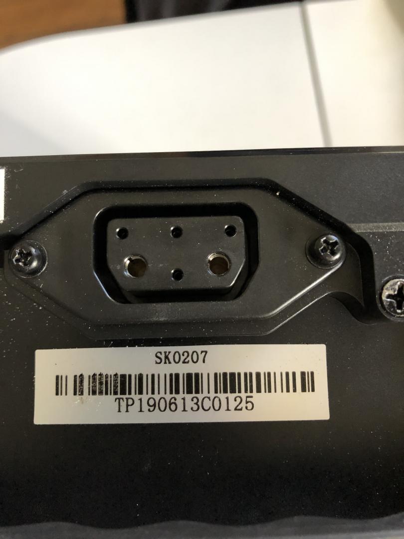

Guides et tutoriels Super Soco - Pièces Super Soco à commander5 octobre 2019 à 11 h 37 min #174356 octobre 2019 à 11 h 08 min #17453Bonjour,
Voici les quelques photos des modifications que j’ai constaté comparé au premier modèle de série.
Ici le câble qui parait plus costaud qu’avant.
Les broches sont plus grosses qu’avant.
Ce câble est de couleur différente je sais pas si ça apporte quelque chose en plus
La batterie avec le capot vernis.
6 octobre 2019 à 11 h 22 min #17455Merci pour ces photos très instructives.
Ici le câble, qui parait plus costaud qu’avant.
Ce qui change est la connectique ronde plutôt que plate. Super Soco s’est aligné sur les autres fabricants en proposant enfin une connectique capable (sur le papier) de faire passer ces fameux ~40A. Avec ce système, beaucoup moins de risques de voir son connecteur mâle fondre. La connexion sera meilleure et plus « stable ». C’est sensé limité grandement les risques liés aux arcs électriques.
L’important serait de savoir de quelle taille sont les sections de câbles à l’intérieur. Les anciens (noir) sont limites.
La couleur ne change rien. C’est une question de gout : le orange, sur le bras oscillant, faut aimer. Perso, cela me fait penser à ma rallonge de jardin.La batterie avec le capot vernis.
L’étiquette du bas est différente, aussi. Ce vernis permettra peut-être (à voir) d’éviter que les traces de plastiques noirs du coffre ne viennent marquer le capot (la caisse) de la batterie.
