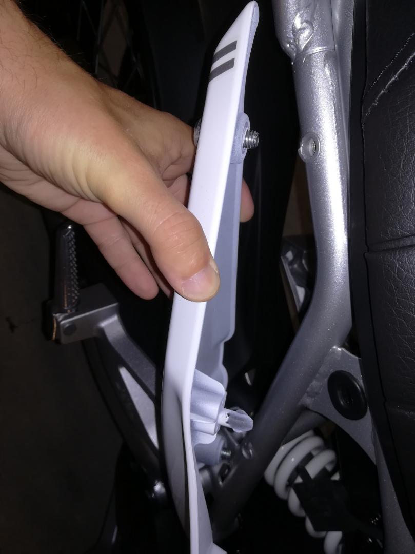

    @sebastien : j’avais prévu de virer les caches blancs comme tu l’as fait (je ne comprends pas pourquoi ils ne sont pas gris pour être coordonné avec le reste de la moto ???) , pas de difficultés à les virer ?

    @jeremiah, aucun soucis pour retirer les caches arrières blancs. Ils sont fixés par deux vis et une tige qui se bloque dans un anneau en caoutchouc.
    IMG_20190702_065541
