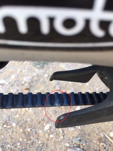

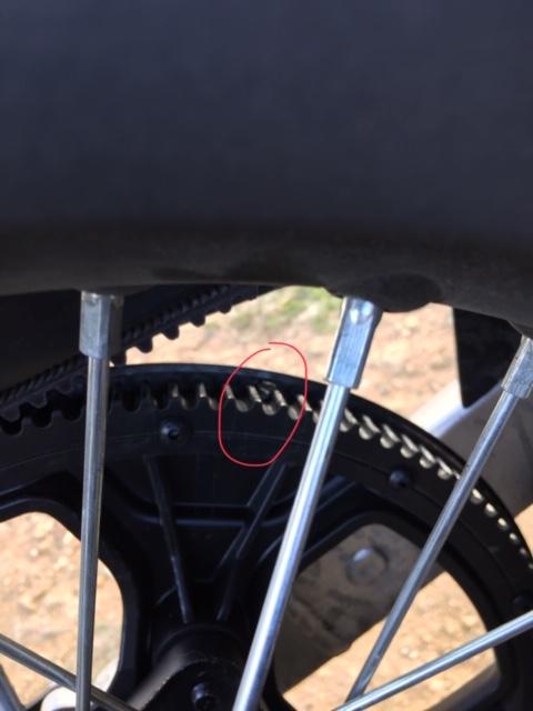

Albundy - modérateur de Mysupersoco.fr2 septembre 2019 à 17 h 49 min #16630Il m’est arrivé un truc bizarre avec ma TC max à la sortie d’un ralentisseur un gravier s’est glissé entre les dents du disque de courroie… l’abimant légèrement, provoquant des sensation de frottement et bosse. J’ai tout de suite senti qu’un truc cloché mais j’ai mis du temps à trouver cette caillasse.. si ça vous arrive vous saurez..
