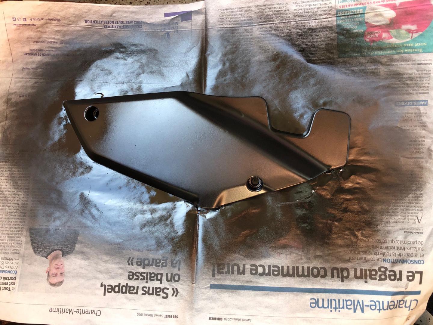

    Je suis en train de peindre les carénages arrière en noir, j’ai essayé sans, mais les fixations des cales-pied arrière ne sont pas terribles.

    J’ai enlevé les reposes-pieds passagers et le carénage arrière droit, mis comme il faut la sacoche et fixé le carénage arrière gauche peint en noir.
