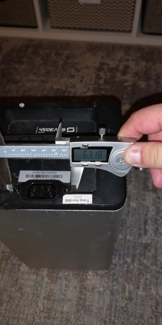

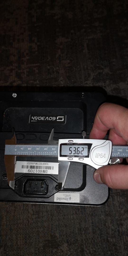

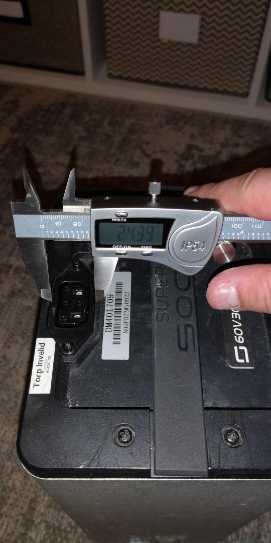

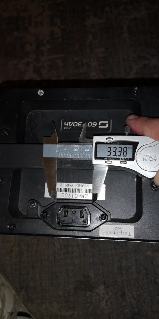

    @bmall, comme convenu, voici les mesures du connecteur de batterie.
    Longueur
    IMG_20181112_185209
    Largeur
    IMG_20181112_185242
    Entre-axe.
    IMG_20181112_185326

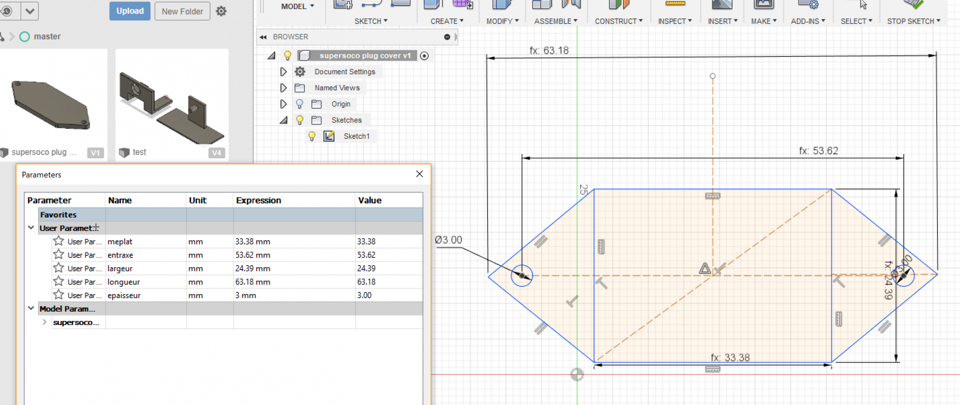

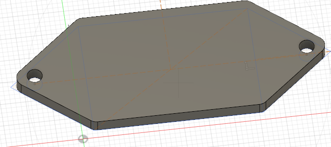

    mon tout premier CAD sous fusion 360. le truc est parametrable, on peut changer les valeurs « ongeur/largeur/entraxe etc. » et ca met a jour l’objet
    juste le temps de trouver où heberger tout ca… Je n’ai finalement pas fait les trous pour faire passer les cables (par flemme surtout). Je me suis dit que les gens utiliseront soit une perceuse, soit modifieront le STL ou le cad en fonction de ce qu’ils veulent mettre
    Téléchargeable ici : https://drive.google.com/open?id=1sb8hhNR1Y6q5hovmqCvJg_SMQStECLfi
    ca ressemble a ca

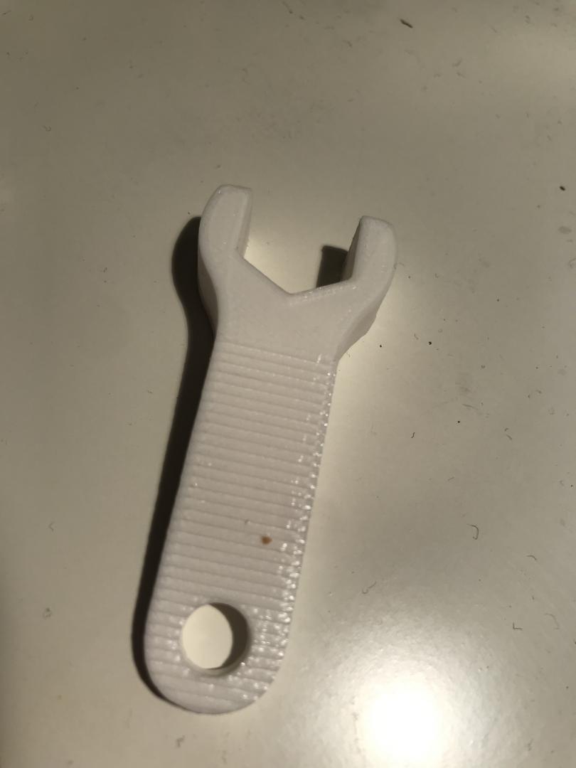

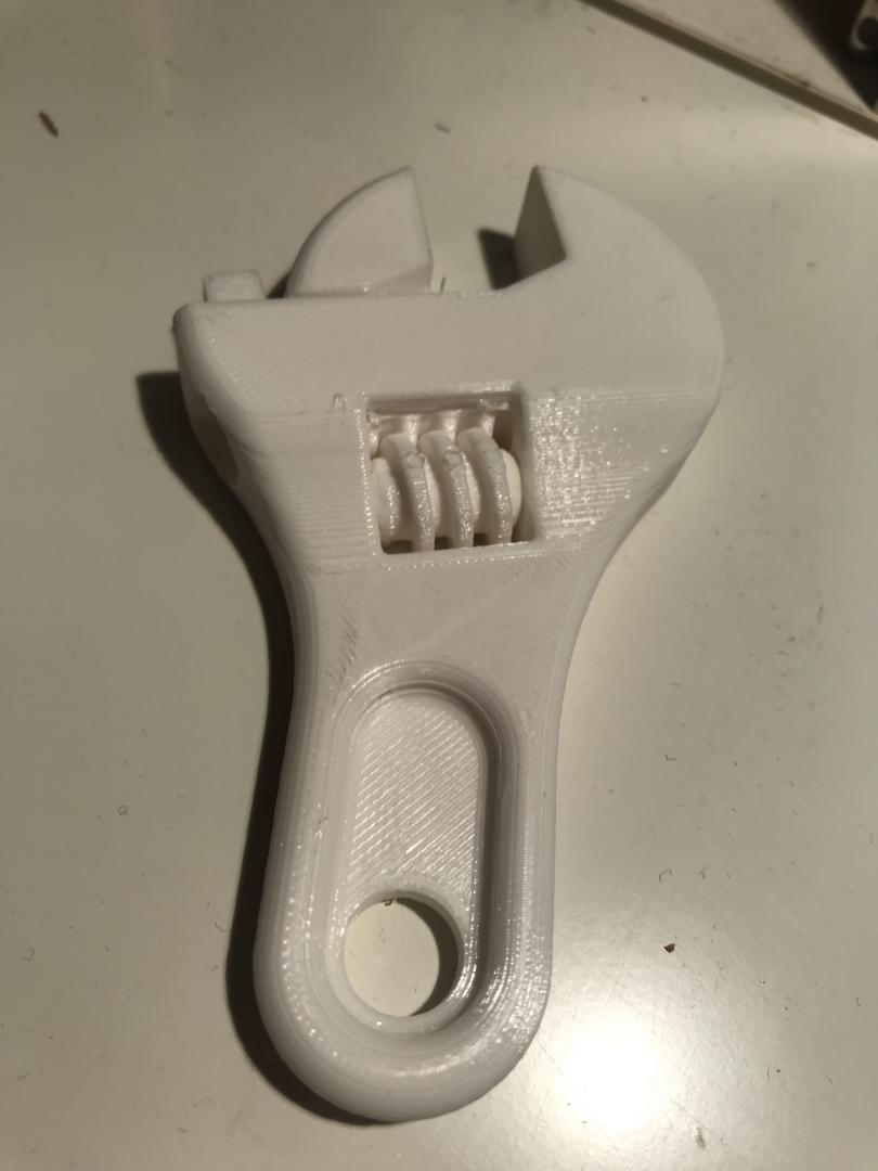

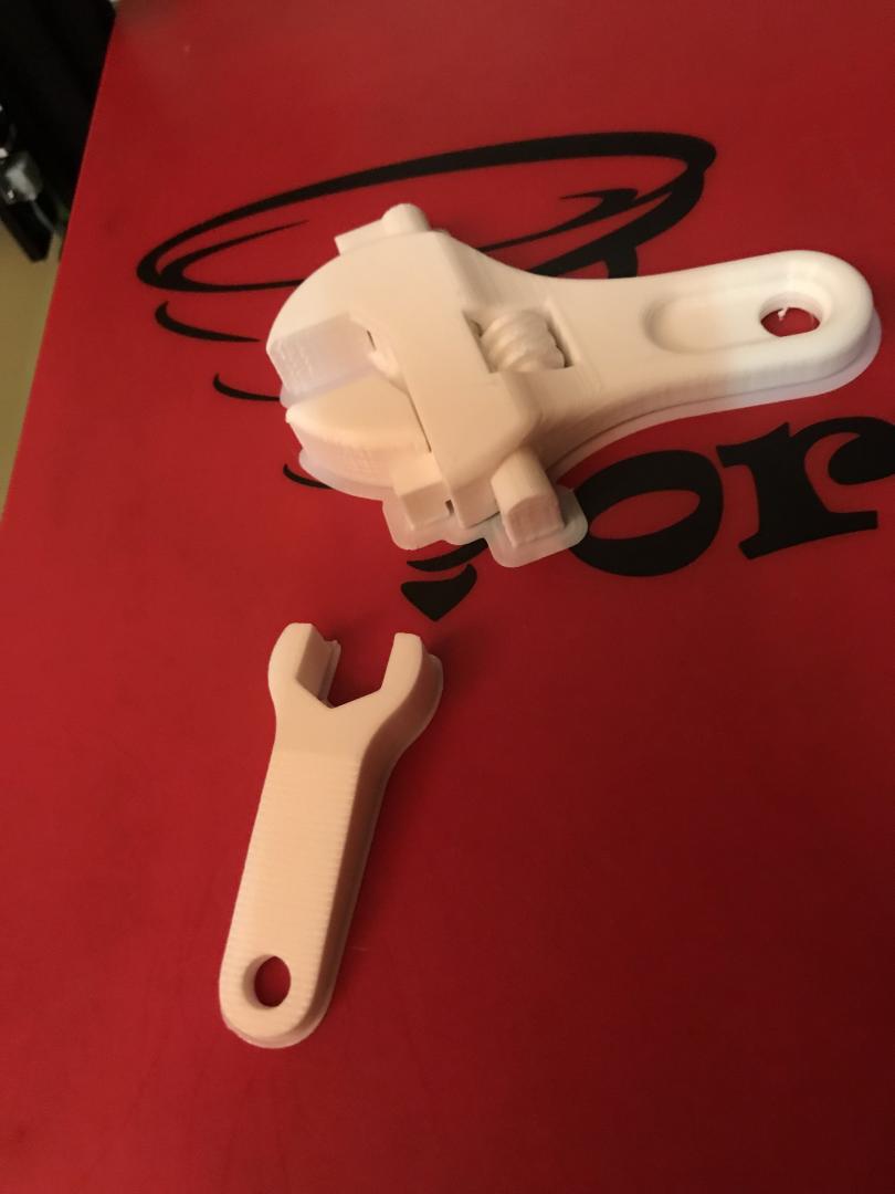

    J’en profite pour parler des deux clefs que j’ai imprimé :
    Je précise que l’impression a duré environ trois heures, pour environ 10 mètres de plastique, ce qui équivaut à peu de choses près à 61 centimes d’euros.
    IMG_6660
    L’une est une clé à molette,
    IMG_6661
    Et l’autre une clef de 14mm toute simple et passe partout,

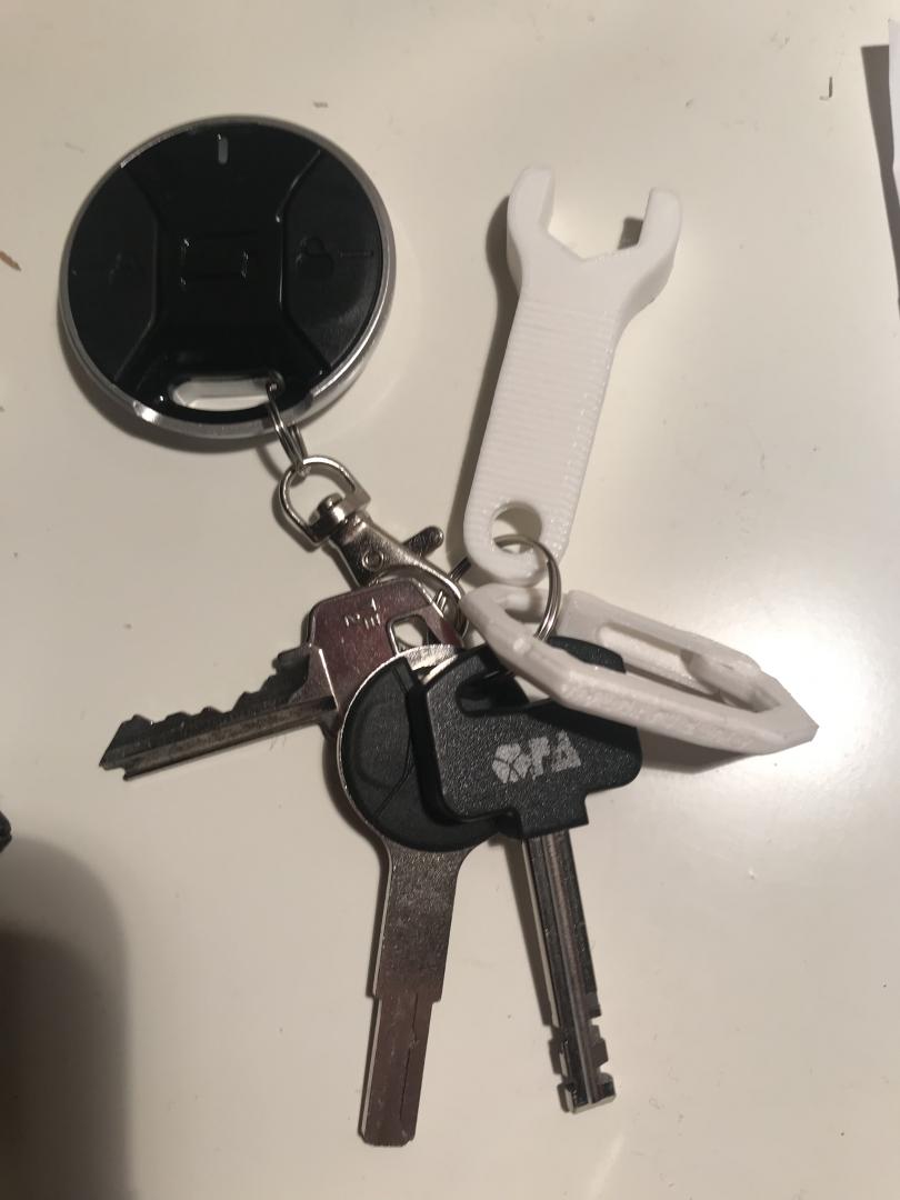

    Petite photo avec la clef de poche attachée au porte clef, je trouve que ce n’est pas très gros et c’est assez passe-partout, à voir sur le long terme.
    IMG_6663
    Du côté de la clef à molette j’essaye encore de la débloquer (comme c’est imprimé en une seule fois la partie qui bouge et la molette sont fixent)
    Je ne peux pas faire le test des clefs parce qu’il fait tout noir dehors 🙁
    Mais ne vous inquiétez pas dans la semaine je ferais un petit test pour voir si ça passe ou ça casse.
