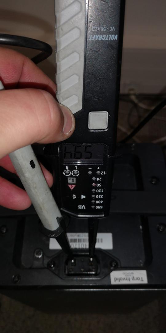

    J’ai oublié de recharger ma batterie cette nuit du coup, je suis parti ce matin avec 74% d’autonomie et je suis arrivé à 13%.
    Voici une mesure de tension à 13%
    IMG_20181109_092418

    @albundy : pouce en l’air (j’ai pas le smiley, là, mais le cœur y est)
