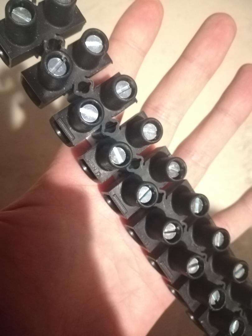

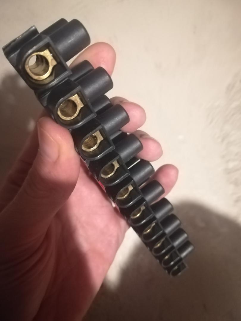

    @bmall : j’avais eu un souci différent mais qui rejoins ce que tu dis en partie : le coude du câble mâle et les pins femelles de la batterie. En dessous, aucun problème, notamment avec le XT60.
    À titre de référence et pour que ce que cela vaut, voici les photos (avec ma main pour l’échelle) des dominos dont je m’étais servis lorsque j’ai eu à rafistoler ma beige. Ils sont vraiment très gros… Bien trop pour les câbles d’origine.
    IMG_20181029_145811_resized_20181029_030014455IMG_20181029_145804_resized_20181029_025947285
    Ces dominos ont servi à raccorder le nouveau câble et coude mâle à l’ancien câble dont le coude avait fondu. J’avais pris, sur les conseils d’un vendeur en bricolage « 30 ampères ?? C’est pourquoi faire ? Ah… Prenez ce que j’ai de plus gros, vous serez tranquille ».
    Une fois en place, ceux-ci n’ont pas chauffé, constamment à température ambiante. A contrario, le coude du câble mâle, lui, continuait à chauffer (tiède).

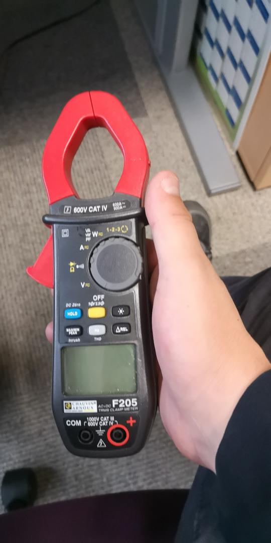

    53A correspond au PEAK (courant d’appel). Il s’agit dans le cas du moteur du courant de démarrage (lors du démarrage d’un moteur électrique, un fort courant est consommé durant quelques millisecondes). 53A n’est pas une valeur critique dans notre cas.
    Le disjoncteur 40A est en courbe C ce qui signifie qui est capable de supporter un PEAK de 10 fois sont courant nominal soit 10×40=400A.
    Ce qui m’inquiète le plus, c’est plutôt les 41A en nominal qui dépassent le seuil de déclenchement du disjoncteur (40A). A noter qu’un disjoncteur possède une tolérance. Si le Seuil est dépassé, ponctuellement, celui ci ne coupera pas. Il faut dépasser le seuil pendant un certain temps pour que les Bi-lames du disjoncteur se dilatent et coupe le circuit.
    Pour le test, voici la pince ampèremétrique utilisée. Je la place sur le fil rouge au niveau du disjoncteur.
