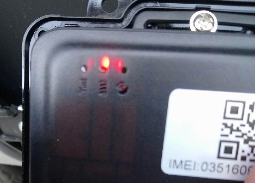

    #20998
    Loic
    • Messages : 44
    @chtibonom
    L’application ne fonctionnant toujours pas pour moi j’ai décidé de démonter le module do communication pour le contrôler.DSC_0429
    Sur le module il y a 3 LED :
    • La première qui semble indiquer la connexion aux data mobile ne s’allume pas
    • La deuxième qui semble indiquer si le module est alimenté est allumée en rouge continu
    • La troisième qui semble indiquer la réception GPS clignote en bleu
    Est-ce que vous avez déjà regardé vos modules ? Merci d’avance pour vos retours.
    Loic
