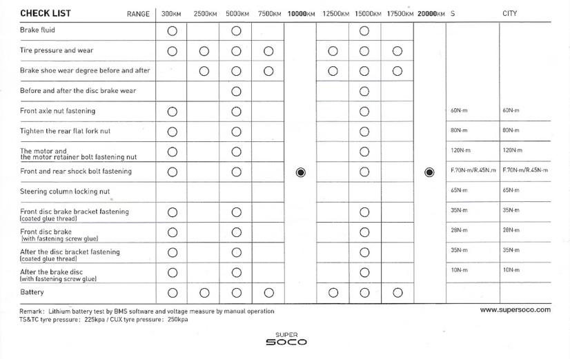

    Hello tout le monde ! Pour essayer d’être le plus clair et exhaustif possible, voilà la fiche d’entretien des Super Soco (valable pour tous les modèles, seul différence pour la TCmax, ajouter une vérification visuel et un nettoyage si besoin de la courroie tous les 2500km maximum).
    Entretien SOCO jpg
    Une révision est donc à prévoir à environ 300 à 500 km (révision de rodage) puis tous les 5000km.
    Il n’est, sauf erreur de notre part, nulle part mentionné que ces révisions sont obligatoires pour bénéficier de la garantie, mais elles sont cependant plus que recommandées pour assurer le bon fonctionnement à long terme de vos Soco. Chez la plupart des constructeurs celles-ci sont d’ailleurs obligatoires pour bénéficier de la garantie, pas chez Soco, mais ce n’est pas pour autant qu’il faut les faire sauter.
    Enfin, inutile de rappeler qu’au moment de revendre vos chères Soco, un carnet d’entretien à jour avec les factures et preuves de révisions seront plus qu’appréciés par les potentiels acheteurs !
    Bonne journée à tous !
    Un peu trop « d’a peu près », donc autant relire nous même le contrat de garantie de la TC MAX quand il sera disponible. Car le jour où il y aura un problème, ce ne sera pas la peine de ressortir ce qui a avait été écrit sur ce forum… 😉
    Dans tous les cas, les informations communiquées ici ne peuvent être contractuelles. Seul le contrat de vente entre acheteur et revendeur l’est.
    Pour le moment, les conditions d’exclusion de garantie n’ont pas été communiquées par Super Soco. Les réponses apportées sont donc sur les bases suivantes :
    • Conditions d’exclusion de garantie des modèles précédents (TS/TC/CUx).
    • Absence de communication à date d’aujourd’hui de Super Soco spécifiant des conditions différentes.
