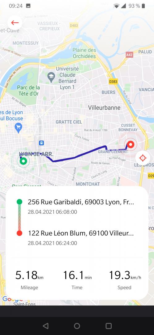

    • Une fois le boitier monté par le revendeur, et le CPX sous tension, l’app a bien reçu les infos (niveau batterie, position GPS, mise à l’heure de l’horloge du tableau de bord…). Par contre l’illustration indique une TC et non un CPX mais aucune importance.
    Screenshot_20210429-092436
    • Après être rentré chez moi, j’avais bien mon parcours fidèlement retranscrit dans l’app, avec le kilométrage effectué et la vitesse moyenne.
    Screenshot_20210429-092453
    Donc tout ça est très positif.
