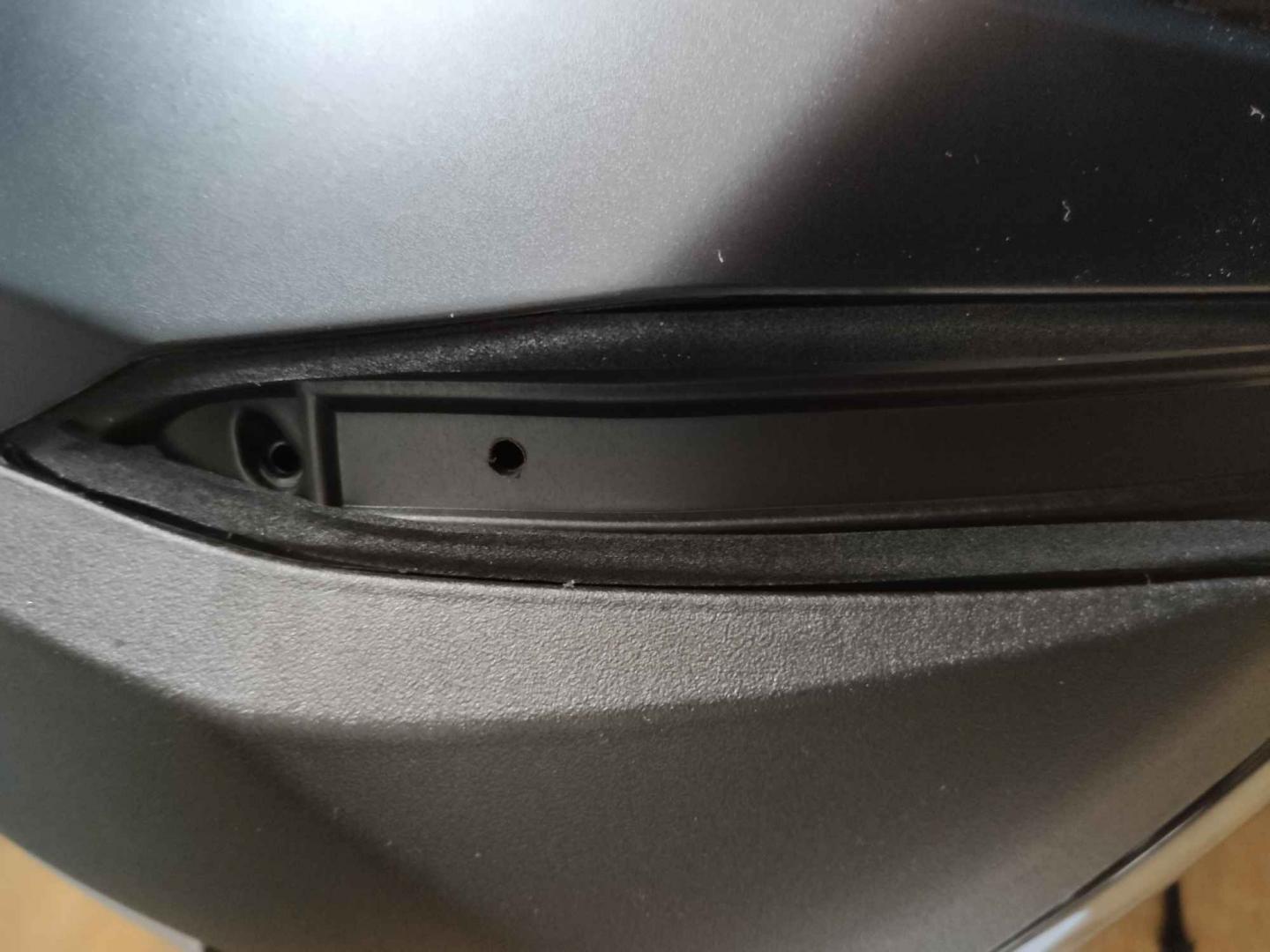

    On commence par démonter les réflecteurs. En générale,  les vis se trouvent à l’intérieur du top case.

    On positionne la bande led à son emplacement avec un passe fil pour repérer où l’on va percer.
    IMG_20190525_142820_compress14
    Le passe fil sert à protéger les fils au niveau du percement et assurer une bonne étanchéité. La taille du passé fil est importante. Les fils doivent être bien serrés à l’intérieur et il doit être difficile à insérer dans le percement (insertion en s’aidant d’un tournevis plat)
