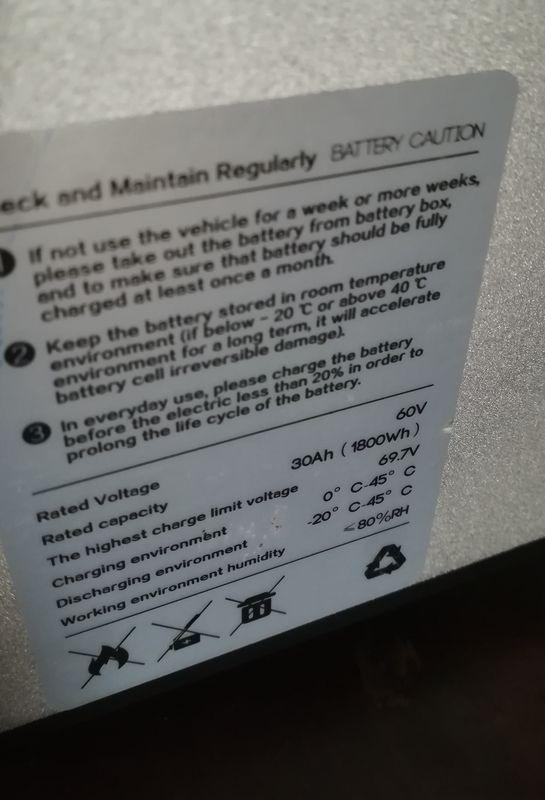

    @greg : le peak est utilisé par le calculateur uniquement durant de très courtes périodes. Les calculateurs sont réglés ainsi pour de multiples raisons (sauvegarder la durée de vie de la batterie, ne pas faire fondre le câble reliant cette dernière à la moto…).
    Si l’on veut répondre à ta question, on peut se référer au peak des moteurs de la TS (2200w) et de la TC (3000w), donc 36.6A pour la TS et 50 pour TC. Seulement, le calculateur, matériellement (et ici, je ne parle pas du programme interne), de la TS accepte 35A max et celui de la TC, 40A.
    Je pense que le plus simple serait en fait de tester directement. @badist4ever : une autre réponse à ta question, sous un autre angle : en France, par le marché officiel, la différence de prix entre la 26A et la 30A est de ~30€. À ce niveau de tarif, je pense qu’on n’est pas à 30 € près.
    Edit : photo des specs de la batterie de la TC
    batt
    #4256
    J’ai aussi regarder les mentions sur la mienne. Il n’est nul part indiqué l’intensité max que cette batterie crache.
