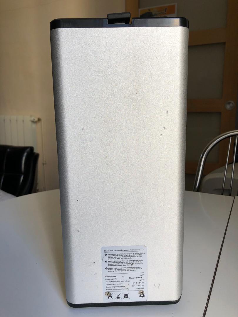

1 août 2019 à 13 h 28 min #14784Idem, si tu avais des photos à nous montrer (la batterie, notamment).
Alors pour finir j’ai décidé d’écrire en recommandé avec mise en demeure au Siège à Pierrelatte à Monsieur Murtas le CEO en expliquant concrètement la situation et en demandant le remboursement intégral du véhicule pour cause de vice caché et que à défaut je saisirai le Tribunal compétent pour obtenir gain de cause.
Le tribunal te dira que c’est au vendeur d’assumer le remboursement. Seul celui-ci est légalement responsable vis-à-vis de son client.
Guides et tutoriels Super Soco - Pièces Super Soco à commander1 août 2019 à 13 h 48 min #14785Idem, si tu avais des photos à nous montrer (la batterie, notamment).
Oui voici les photos de la batterie endommagée, triste état.
1 août 2019 à 14 h 45 min #14786À mon avis, ils t’ont renvoyé une batterie d’occasion qui n’était pas la tienne.
Albundy - modérateur de Mysupersoco.fr1 août 2019 à 14 h 54 min #14788À mon avis, ils t’ont renvoyé une batterie d’occasion qui n’était pas la tienne.
C’est fort probable mais cette mauvaise expérience fut celle de trop dans mon cas, c’est pas sérieux du tout.

1 août 2019 à 15 h 43 min #14794Si cette photo est véridique et que ce tu dis est vrai : cela veut dire que Super Soco France renvoie une batterie défoncée à son client. Batterie sur laquelle il manque des vis et où l’autocollant de garantie n’a pas été changé suite à l’ouverture par leur atelier.
Si c’est bien cela, on se situe au-delà de l’amateurisme. Tout ceci arrive dans la même réalité où ils viennent demander aux clients de leurs clients de respecter des révisions (alors qu’un an auparavant, ce n’était pas la peine, ça roule tout seul, c’est électrique !) et tentent d’imposer leur petit semblant de garantie commerciale toute branlante.
Ce serait à se pisser dessus si les clients et les revendeurs ne perdaient pas autant d’argent et temps.
