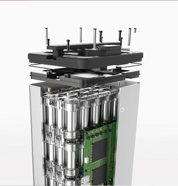

    Battery - tt01_522_1Akku_Panzerung_Super_SOCO_TS1200R_Heinzl2
    85 piles selon ces photos ? 🙂

    3 blocs de 20 et un bloc de 25 en bas. Mais pour avoir vu l’intérieur d’une batterie, cette photo est loin de la réalité. Ça restait quand même une bonne idée ?

    @jino22 : un contre exemple. Marketing, marketing. Il y a magiquement moins de piles ?

    Bha 4 en largeur et 5 en longueur également, mais je n’ai jamais vu l’intérieur pour ma part!  😉

    En cherchant des photos des batteries officielles sur internet, on tombe sur tout est n’importe quoi.
    La première photo (cellules vertes) ne montrent pas 85 cellules mais dans les 160. J’avais mal vu.
    La seconde photo (cellules chromes) montrent quelque chose comme 120 cellules si on imagine que le bas, caché sur sur la photo, est de même conception que sur la verte.
    J’ai trouvé d’autres photo sur internet qui montrent du vert avec 100 piles, des fois ~160.
    On arrête là avec les photos marketing de Super Soco, elles sont inutiles à nos recherches.
