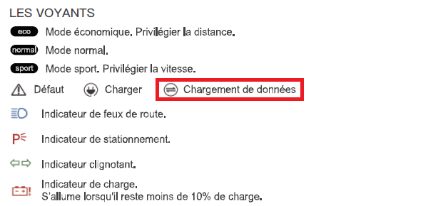

    Je ne sais pas si la mise à jour de firmware sera possible via l’application mais sur le manuel de la TS il y a la présence de ce voyant :

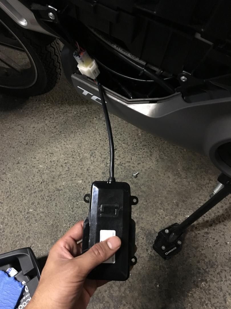

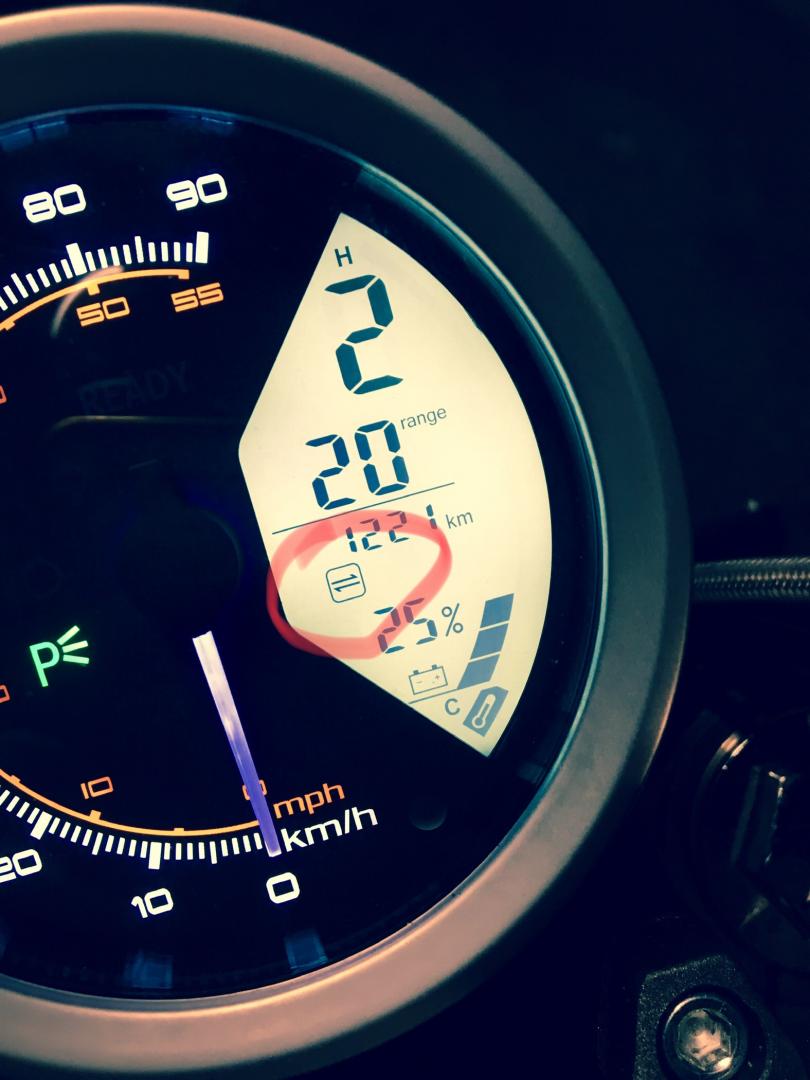

    Hello la team j’ai enfin réussi à me procurer le fameux module manquant nécessaire pour relier la SOCO à l’application!
    Voici en exclu à quoi ressemble le module sans grande surprise je constate l’absence de fixation qui sont normalement prévu pour fixer le module.
    D7CAC4D9-AC66-4004-BCC6-9224FAB04DDD

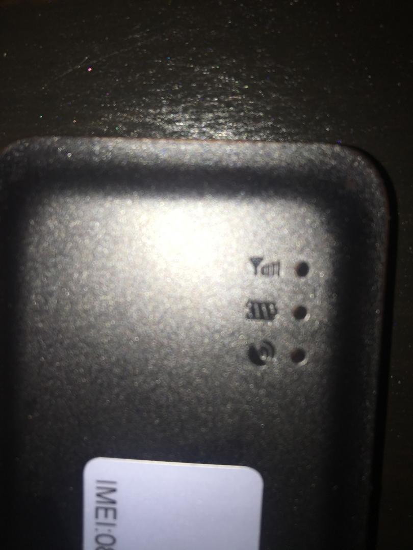

    Une fois le module branché je l’allume Ma SOCO et bonne nouvelle elle reconnais bien le module on peut voir ce signe apparaître sur le compteur!

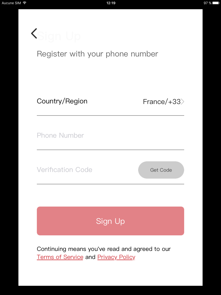

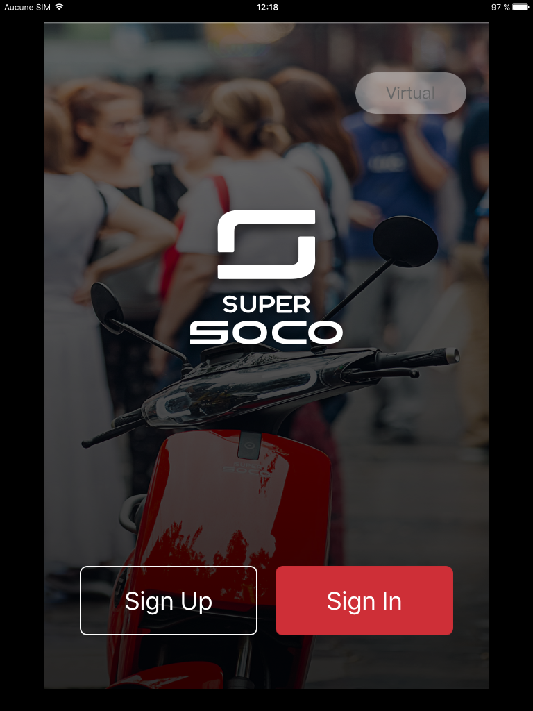

    Je telecharge l’application et crée un espace avec mon numéro de téléphone.
    E54C9490-A7E8-47E3-9915-D1C142818B5ABF34AADA-3F99-4BFC-8C01-CAD80955FF49

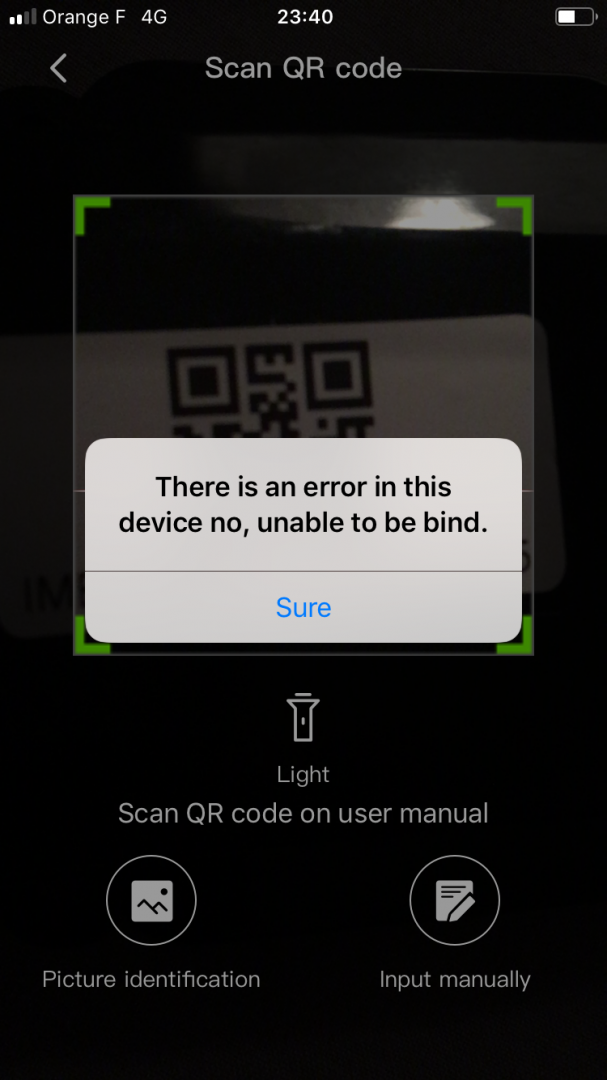

    Une fois l’application installer celle-ci me demande de scanner le QR code présent sur le modules et voici ce qui arrive:
    05051937-C318-4722-B058-53CA42F7ED32
    Mauvaise nouvelle L’application indique un message d’erreur et que la liaison est impossible.

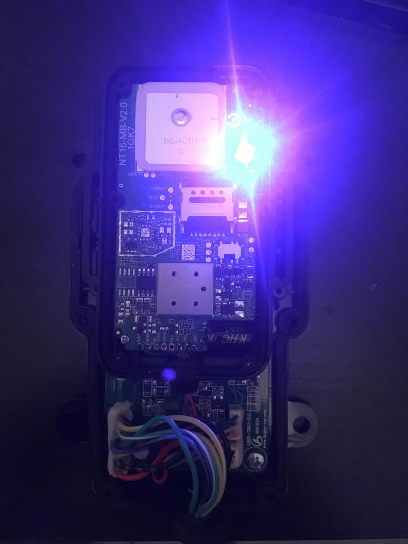

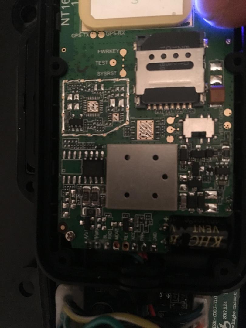

    Je décide d’ouvrir Le module est constate qu’il s’agit d’un tracker gps munis d’une carte SIM et d’un lecteur banale comme sur les téléphones voici à quoi sa ressemble:
    322F100B-D012-413F-8C3B-727B9BD9EAB48F08BAD3-E78F-42E7-A004-3FE7B2C7A92029B630EA-A06C-4F4C-B359-49346CD80662
    Je décide de remplacer cet SIM et d’y mettre ma puce Orange (j’ai enlevé mon code pin afin qu’il n’y est aucun problème de communication.)
    Je décide de tout bêtement d’appeler le numéro en présence de ma puce à l’intérieur du module. bonne nouvelle mon numéro sonne cela veut dire que le module est compatible avec une puce européenne.
    Cet étape nous permet d’affirmer que la fonction gps présente sur l’application devrais fonctionner normalement avec une puce 2g (par exemple puce Free à 2 euros).
    L’application reconnais le qr code mais refuse de ce relie avec le module je cherche encore à savoir pourquoi.
    la seul solution que je doit tester c’est crée un espace sur l’application chinoise mais là il me faut une numéro chinois +86 mon ami basée à HongKong n’a pas pu m’aider avec là-bas c’est +85.
    Si quelqu’un a une solution qu’il hésite pas.

    Lors du scan du qr code, As tu un quelconque message d’erreur pouvant nous orienter vers une solution ?

    j’en parle plus haut du message d’erreur photo a l’appuie, concernant la compatibilité c’est oui car ma carte SIM Orange reçoit un signal car lorsque j’appelle mon numéro il y’a une tonalité.

    Pour la partie qr code, et si l’application était zonée ?
    L’application est aussi plus ou moins en bêta, peut être qu’elle ne reconnaît pas ton qr code parce qu’elle n’a en mémoire que celle des modules de test.
