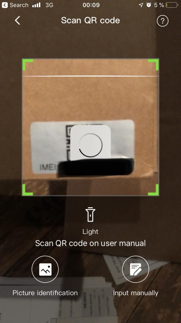

    Une fois enregistré, tel, mail renseignés et le mot de passe créé on accède à la page d’association. Pour ça, il faut scanner le QR Code
    17A2B434-1C1A-4CF9-B26F-9BD385F20DD9
    puis confirmer le code. Au premier essai j’ai eu une erreur de réseau, au second c’est passé ! ?

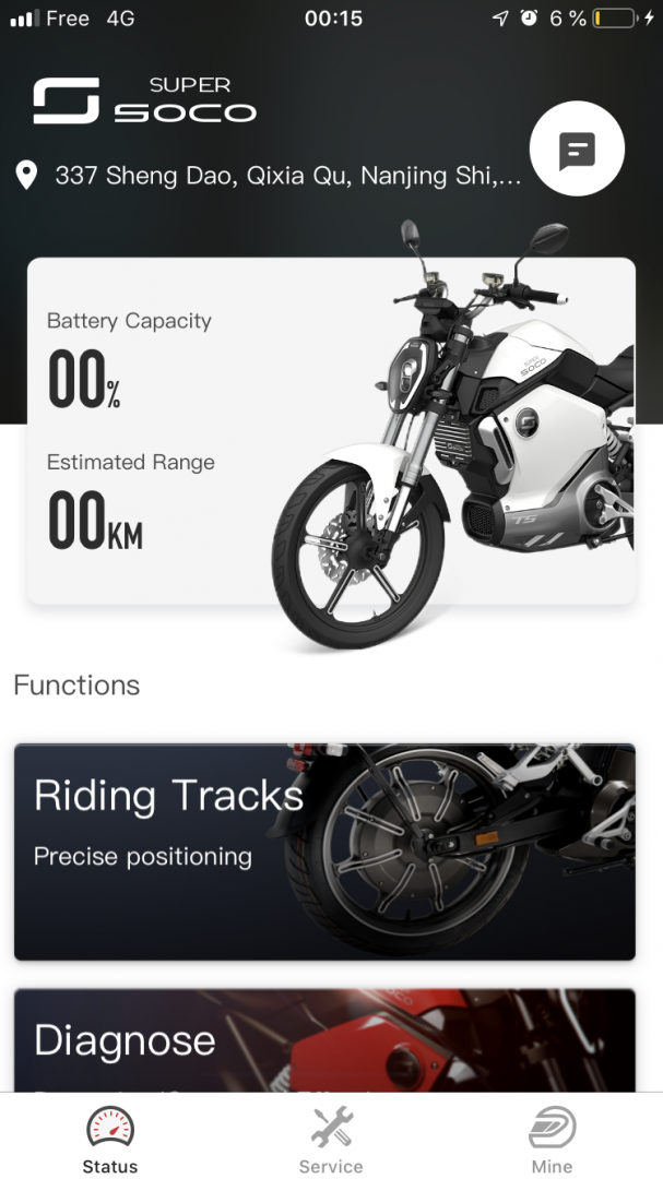

    Là on arrive sur la page principale qui m’annonçait que j’avais une TC verte. Après un refresh (en tirant vers le bas) il a changé pour me montrer une TA grise !
    B32C0E8B-6CEC-4770-982C-B58DC0AE3877

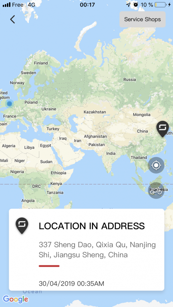

    Et il n’y a pas que le modèle qui est erroné, aucune info ne s’affiche, 0%/0km et le plus drôle c’est la position de la moto qui est encore positionnée à l’usine (je suppose) :
    BB068814-8614-4985-86D6-F16EF1C2806B
    (en date du 30/4)

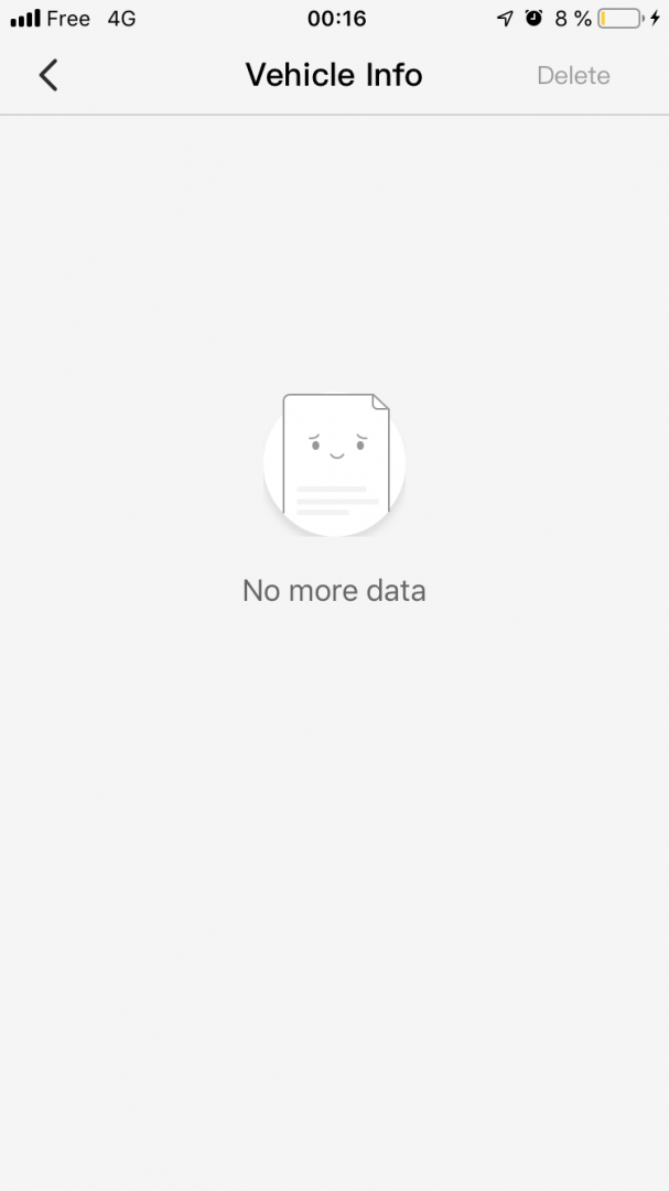

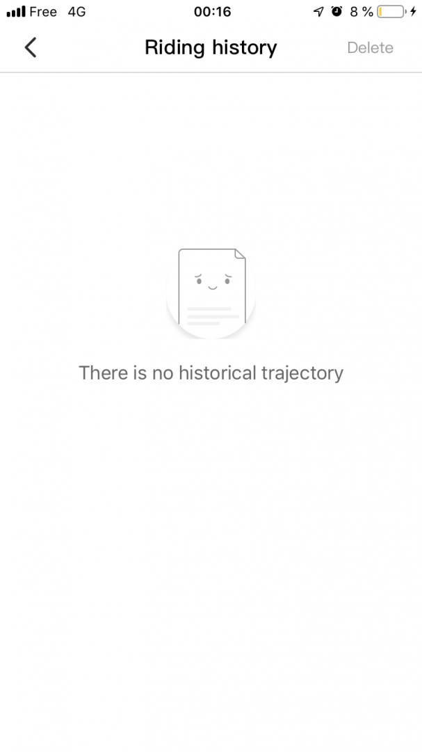

    Ensuite un petit tour sur les autres écrans pour n’avoir aucune info utile
    2DB59363-1FCB-4A84-B397-356B2C6D0943258C04F6-AC16-46F2-BEF9-10DFCA48DB445F3F1EC8-831D-4A17-BC6F-9F3A7C246376
    Toutefois, on a quelques fonctionnalités intéressantes :
    • une fiche d’info sur la moto
    • la liste des trajets
    • un bouton pour les diagnostiques à distance avec reporting
    • un accès rapide au manuel
    • une recherche des concessions (toutefois @maze vous êtes pas dans la liste !)
    • la possibilité d’avoir jusqu’à 8 motos dans l’app
    • un check pour savoir si un upgrade du firmware est disponible
    Bref, l’app et la connexion fonctionnent, mais derrière on a encore aucun accès aux données collectées.

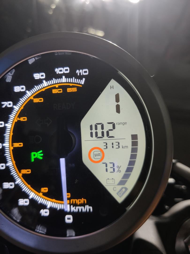

    Penses tu que ce symbole indique une quelconque retransmission ?
    IMG_20190630_074158
    #12798
    Je ne saurais dire… Mais si je devais tenter de deviner, je pense que ça n’indique que la présence du module GPRS, car j’ai lu dans le manuel qu’il y a un code d’erreur 9x s’il n’arrive pas à transmettre (du moins je suppose que network error c’est ça)

    Personnellement je continuerai de parler module Bluetooth car je pense que c’est la solution qui a été retenue pour l’Europe.
    La présence du logo Bluetooth au démarrage à bien une raison d’être

    Hm… C’est bien un logo bluetooth que tu montres sur le tableau de bord.
    Ça m’intrigue… ?

    Ça m’intrigue…
    Bienvenue au club
    Plus sérieusement, ce logo ne veut pas forcément dire « Bluetooth » mais peut être simplement « le machin qui me sert à communiquer est activé / connecté ».

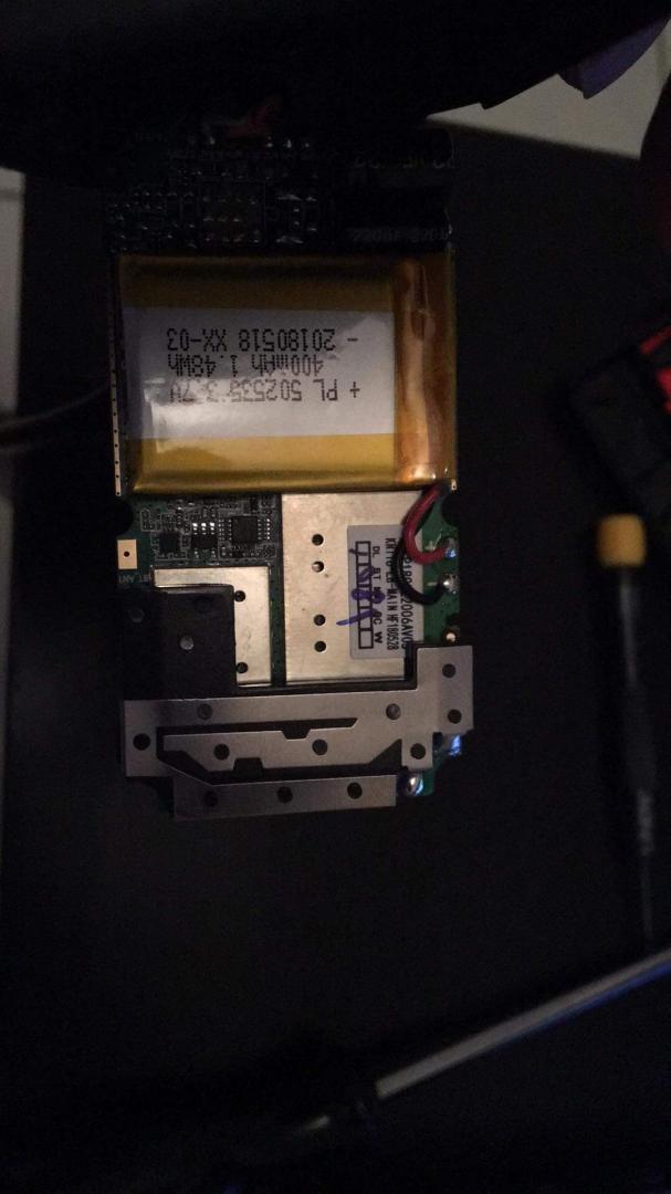

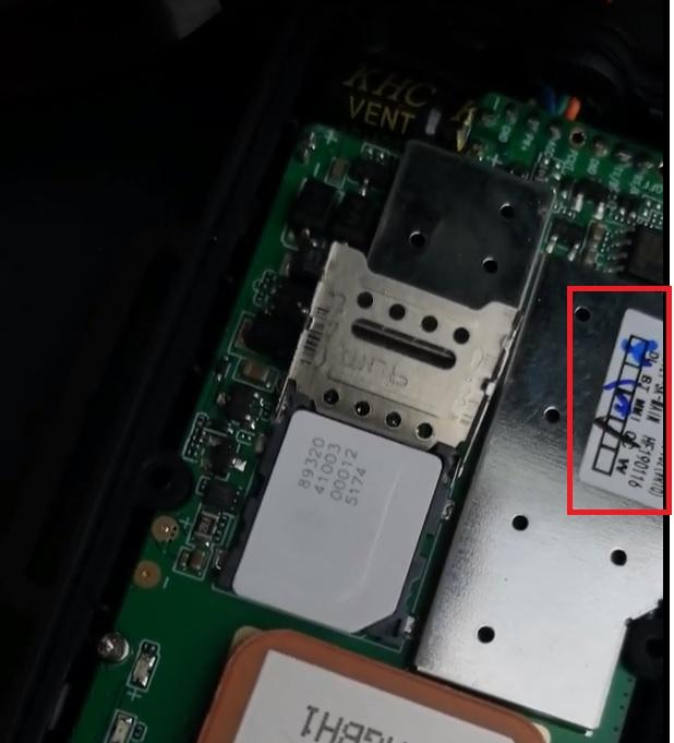

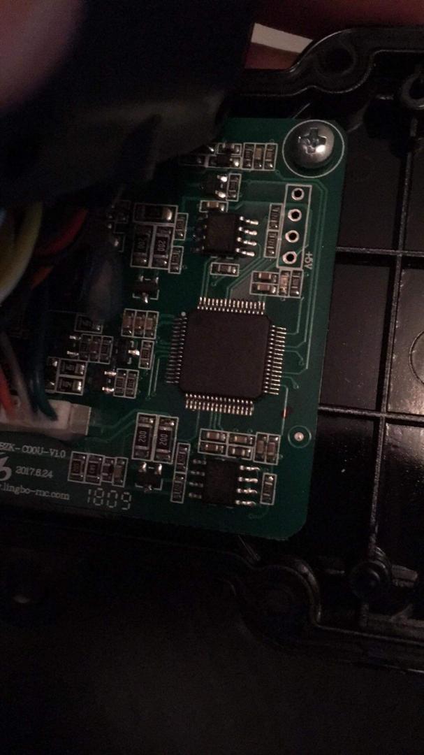

    @guyzmo tu as une meilleure connaissance que moi des composants électroniques.  Voici des photos du module importé de Chine (vendu comme compatible TC)

    Alors je remarque que le module a une source de courant indépendante, ce qui veut dire que le tracker fonctionne même si la batterie est retirée ! Aussi il y a une partie du circuit qui n’est pas implémentée. Peut-être la zone wifi pour les CU ?
    Par contre sans pouvoir lire les marques sur les composants je ne peux trop m’avancer. Et le problème avec les composants hyper fréquence c’est qu’ils sont toujours dans une cage donc difficile de dire si c’est du wifi/bluetooth ou gsm…
    Peut être une piste, la mention BT sur cette cage :

    @albundy j ai essayé, mais mon téléphone ne trouve rien.
    Ou alors il y a une manip cachée pour activer le Bluetooth de la moto.
    Parc qu’au démarrage le Bluetooth s éclaire puis disparaît. Seule l’icône du GPRS reste affichée.
